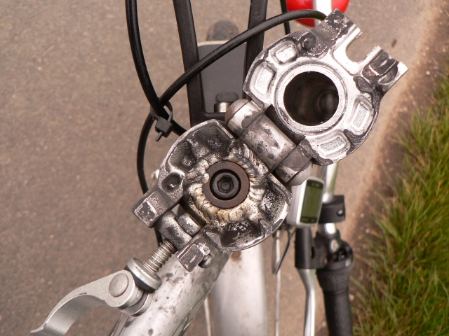

Da da Wörtchen Lebensgefahr schon einmal gefallen ist und ich schon mit der dritten faltbaren Mifa-Lenkerstange dieses Typs unterwegs bin, rate ich dringend davon ab, hier einen Vorbau zu verwenden. Das Gelenk verträgt keine Gewichtsverlagerung des Fahrers in Richtung Vorderrad. Der Sicherungsbolzen wird von einem etwa 2 mm dünnen Aluminiumring umschlossen. Als der bei mir nach hoher Laufleistung gebrochen ist, habe ich mich nur deshalb nicht auf die Nase gelegt, weil ich mich in keinster Weise auf den Lenker abgestützt habe. Bei den besprochenen Vorbauten würde man bei einem Bruch sofort mit dem Lenker nach vorne wegklappen und stürzen.
Bin mir ziemlich sicher, dass EmilEmil bei Betrachtung dieses Gelenkverschlusses auch ohne die Verwendung eines Vorbaus schon die Krise bekommen würde.

Für alle, die dieses Mifa-Gelenk nicht persönlich kennen, hier zwei Bilder zu Veranschaulichung:
Bild1: Mein Aluminium-Faltgelenk, Alter 6 Monate. Der schwarze Dreck ist Aluminiumabrieb, habe den mal für das Foto nicht weggewischt. Übrigens geht die Bremse bei mir an der Gabel vorbei. Ist evtl. die Lenkerstange gekürzt?

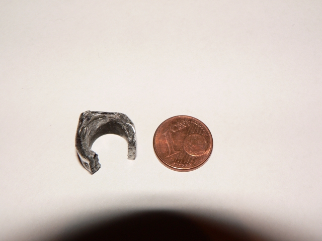

Wenn der Abrieb voranschreitet, ist die rechte Bolzenbuchse die Sollbruchstelle mit den geringsten Materialreserven. Hier ein Bild des während der Fahrt abgebrochen rechten Buchse.
Es sollte offensichtlich sein, dass hier insbesondere beladene Lenkerkörbe oder Vorbauten zu einer erhöhten Beanspruchung der Bolzenbuchsen führen, die linke ist etwas breiter und wird daher etwas länger als die rechte halten. Trotz doppelter Absicherung des Bolzens vor versehentlichem Öffnen, fliegt dieser ohne die rechte Buchse sofort davon.
