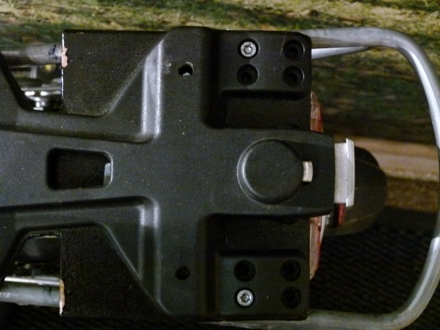

Besten Dank für das Foto und die Beschreibung, das macht einen soliden Eindruck.

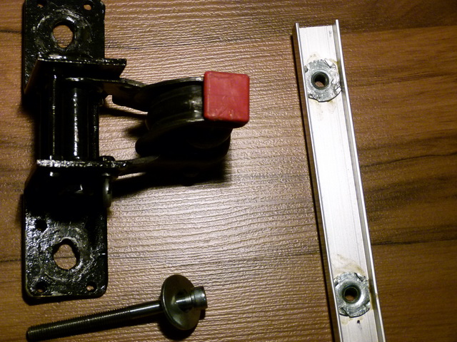

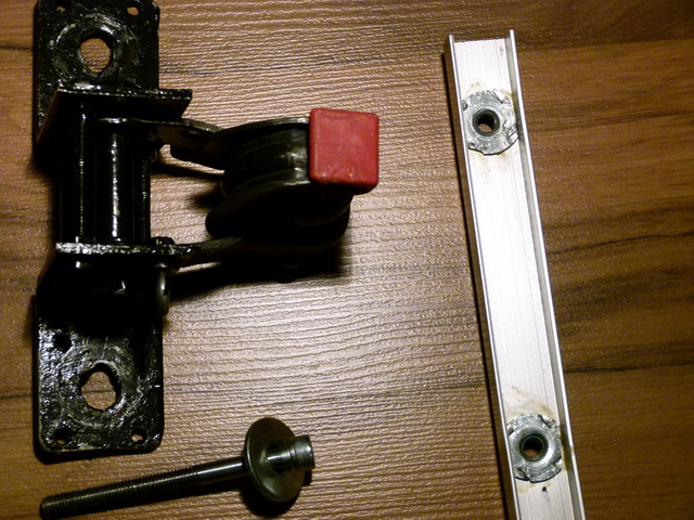

Hach, Du warst zu schnell. Wollte noch zwei Fotos nachschieben.
So sieht der Adapter aus: Der Gegenhalter ist eine Alu U- Schiene mit eingeklebten passend gefeilten und daher verdrehsicheren Einschlagmuttern für das Gewinde. Mehr als diese 4 Teile (2 Schrauben, der Adapter und der Gegenhalter) braucht es nicht. Man muss auch nix kontern oder festhalten - ein Inbus reicht.
Der Adapter kommt bei mir hier auf den Ortliebgepäckträgeradapter (beim Mü war es ein Klickfix Gepäckträgeradapter - eine Holzplatte würde es aber auch tun)

..dank Dir für die weiteren Fotos - das gefällt mir. Ich hatte vor etlichen Jahren mal einem meiner Söhne einen Donkey spendiert, war gut erhalten, so gut wie neu. Er hatte kein Auto zur Verfügung und hat damit alles mögliche transportiert, nicht nur Lebensmittel für den täglichen Bedarf.
..ist wohl eine sehr stabile Konstruktion und eben auch als Einkaufstrolley zu verwenden - man spart sich das Umpacken an der Kasse.
