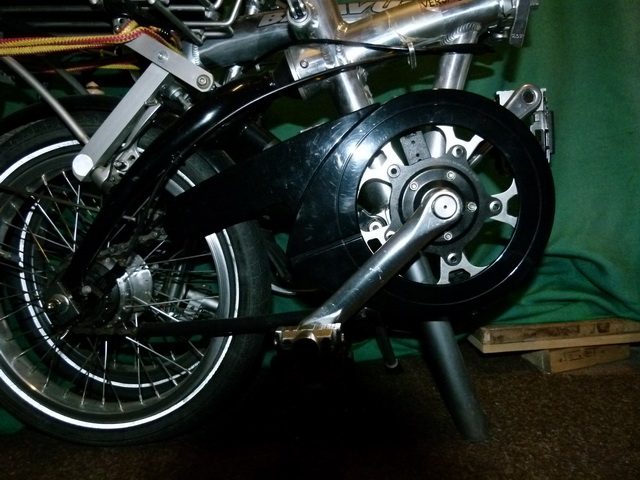

Zum Thema "Abstellen des Carbikes"
Das steht nicht auf der Zahnscheibe, sondern vorn auf der Sattelstütze und dem Ständer. Hinten auf den beiden Rädern und mit diesen 4 Punkten auch recht stabil.

Tach, so der Zahnriemen liegt nun von mir und wird gleich eingebaut :) Ein ganz großes Dankeschön an dieser Stelle an Motte für seine Hilfe!
Motte hat geschrieben:Zum Thema "Abstellen des Carbikes"
Ja ich Falte das Rad aus Bequemlichkeit und aus Verschleißgründen nur in der Mitte. Da muss ich mir also unbedingt noch etwas einfallen lassen, so ist das ja kein Zustand. Ich schwanke noch zwischen einem Gummiklotz, der die Sattelstütze am Boden ersetzt oder einem Ständer mit zwei Beinen.

Für das Dahon Glide gibt es einen kleinen leichten Zweibeinständer. Musst Du mal schauen, ob der dem Antrieb ins Gehege kommt und wenn ja, entsprechend umbiegen.http://dahon-service.eu/shop/Dahon_frame_parts

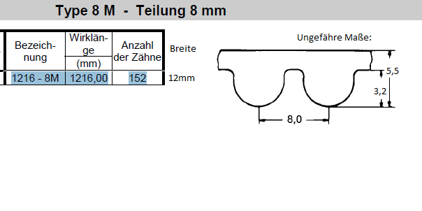

Tach, hab mal ein paar Riemendaten ermittelt. Für die die auch einen suchen.

Scheinbar sind die Riemscheiben aber ziemlich klein. Mein "Kettenblatt" hat ca. 200mm und mein "Kettenritzel" ca.75mm. Von der Zähnezahl her habe ich ein Übersetzungsverhältnis von 2,53 und eine Abläuflänge von ca. 3m.
