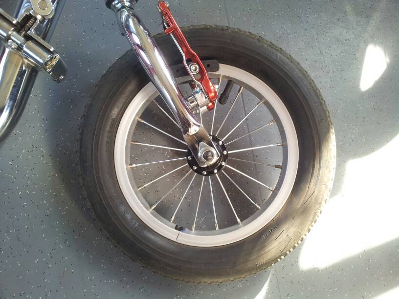

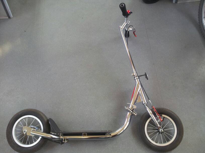

Ja, meinen Razor fahr ich sehr häufig. Den Sidewalker hab ich ja grad erst bekommen und kurz um den Block getreten. Um den zu benutzen müsste man ihn tieferlegen, ist mit ca 15cm Trittbretthöhe etwa 9cm zu hoch. Ginge z.B. durch schmale Reifen. Weiß da einer was für 12“? Man könnte auch auf 10“ umbauen, die V-Brake hätte da noch etwas Bereich.
Ansonsten motorisieren, dürfte dann ziemlich Spaß bringen. Aber so richtig sinnvoll wärs wohl kaum.

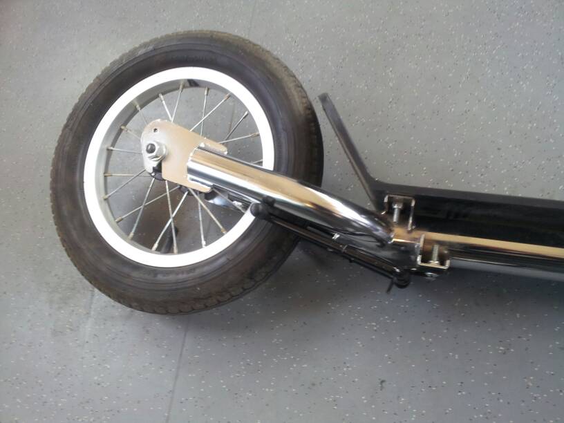

Heute mit dem Sidewalker unterwegs. Schon nach den ersten Metern hat man eigentlich keine Lust mehr. Ich glaub zu Fuß wäre ich schneller (joggend). Etwas Technnikumstellung, 2-3 Kicks, und dann durchrollen lassen, so geht es dann, gaaanz gemütlich.
Zum Tieferlegen bräuchte ich jetzt 10“ Radsatz und ganz harte Slicks, beim dem geringen Durchmesser muss man mindestens 8 Bar fahren würde ich tippen. Weiß da jemand was?
Der Ständer trägt ca 3 cm auf, zum richtig flach legen muss ich den also absägen. siehe Photo.

Jemand ne Idee, wo man passende 10" Laufräder herbekommt? Achsbreite ist glaub ich 68mm.Pibach hat geschrieben: Zum Tieferlegen bräuchte ich jetzt 10“ Radsatz und ganz harte Slicks...

Re: Kick Scooter / Faltbarer Tretroller als Commuter?
mit der Breite müsste ich zu Hause mal nachmessen.
Bei unserem Kinderwagen haben wir 10" Vorderräder, ob das für Dich brauchbar wäre, kann ich Die aber nicht sagen.
Hier ein Link zu der älteren Version der Räder:
http://www.zwillingsburg.de/Kinderwagen ... 93fa547139
bzw. die aktuelle Version, die an unserem Kinderwagen ist:
http://www.zwillingsburg.de/Kinderwagen ... ft-ab-2011
