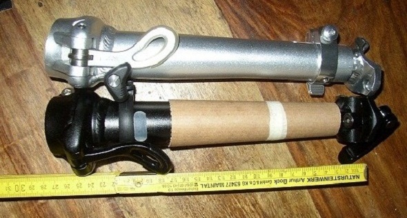

Re: RHINE = 20" Birdy ... und andere Leckerbissen aus Fernos
Verfasst: Do Mär 20, 2014 4:04 pm
von Harry
hier die schwarze Jetstream LS. Ich weiß nicht wie man misst, aber für mich sind es ca. 27cm. http://faltradforum.de/download/file.php?id=748
Uno hat ca. 38 cm Länge.
Wenn du die längste Brompton LS mit der kürzesten Dahon LS vergleichst, ist es kein Wunder, dass Dahon besser (im Sinne von leichter) abschneidet.
