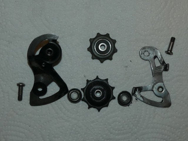

Zu den Röllchen
Original:
oben 9 Zähne, Gleitlager Kunststoff auf Stahlhülse, Gesamtbreite (jeweils mit Gleitlagerhülse und Blechabdeckungen) 10,0 mm
unten 10 Zähne, Gleitlager Kunststoff auf Stahlhülse, Gesamtbreite 10,5 mm
Die unterschiedliche Breite der Röllchen ist der Bördelung geschuldet, mit der der Lagerzapfen am Kettenleitblech vernietet ist.
Die nachgerüsteten Röllchen in CycoRacers Schaltwerk:
(Stahl auf Stahl) eines anderen Röllchens verwendet.
(Bild unten)

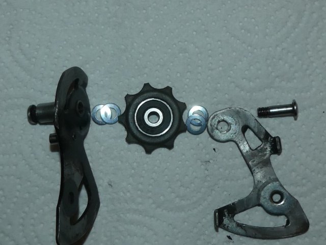

Oben
9 Zähne, Wälzlager 635-2RS (6mm breit), Gesamtbreite 7,0 mm
Typ "ROL.STEALTH e.thirteen", EAN: 4712757572865
Das Lager des Röllchen war nicht zwischen den Kettenleitblechen eingeklemmt, sondern rutschte frei auf der Schraube herum. So drehte wohl je nach Gängigkeit des Wälzlagers das Lager in sich oder die innere Lagerschale auf der Schraube. Durch das verbogene Kettenleitblech und die ganz eingeschraubte Schraube hatte die Rolle etwas weniger Axialspiel als das theoretische Maximum. Das Wälzlager selbst ist leichtgängig und hat etwas Spiel. Das Spiel kann Verschleiß oder gewollt sein; es gibt extra Lager mit erhöhtem Spiel.
Empfehlung:
Mit Scheiben (Passscheiben DIN 988, notfalls normale U-Scheiben DIN 125) 4 mm auffüllen und das Wälzlager mittig klemmen.
So z.B.:

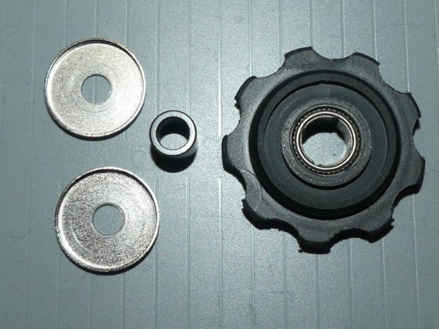

Unten
10 Zähne, Gleitlager, Gesamtbreite 10,4 mm, Material: POM (steht drauf, auch bekannt als "Delrin")
Die Gesamtbreite dieses Röllchens entspricht recht gut dem Original-Röllchen. Die Gleitlager-Hülse (5 mm Innendurchmesser) sitzt fest im Kunststoff. Die Schraube war nicht festgezogen und deshalb drehte die Hülse auf der Schraube. Ist die Schraube angezogen, dreht sich nichts mehr. So ist das bei anderen Röllchen nicht vorgesehen. Da sitzt die Hülse fest und Kunststoff gleitet auf der Hülse.
Hier wäre interessant, was genau für eine Shimano-Rolle das war und ob es bei dieser gewollt ist, dass die Hülse in der Rolle fest sitzt. Dann wäre diese Rolle für das Neos eigentlich ungeeignet.
Empfehlung (noch nicht selbst getestet!):
Für das untere 10er-Röllchen würde ich als Ersatz eins von Tacx nehmen. Da sind Adapterscheiben dabei um es an verschiedene Schaltwerke anzupassen.
Z.B. Tacx T4000, EAN: 8714895002446.

So war der Käfig zusammen gesetzt
U-Scheiben für das obere Röllchen
Röllchen mittig fixiert
9er-Röllchen aus Polyamid
