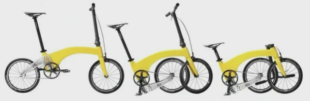

Das Hummingbird ist hässlich, hat einen unsinnig konstruierten Hinterbau der den Plastikrahmen kanibalisiert weil er seitlich zu weich ist (sieht man im Video) und leichter als das Milian-Brompton ist es auch nicht. Warum tut man sowas? Bild

Zum Faltmaß:
Quelle
Da müsste der Lenker etwas anderen Faltwinkel erhalten, dann käme er einerseits unterachsig, und würde auch vorne nicht überstehen. Siehe meine Skizzen im Thread zum optimalen Faltkonzept. Sattel kann man rausnehmen und dazulegen. Pedalen abstecken. Insgesamt ist das Faltmaß dann nicht viel größer (im Volumen) als beim Brompton. Und dass obwohl 20" Räder und nur 1 Faltgelenk.

superfalter hat geschrieben:Weil es so leicht ist muss ich das Bike nun die ganze Zeit in der Ubahn tragen oder mich dagegen stellen damit es nicht umfällt.
Gerade da sehe ich die Vorteile bei dem Konzept:
a) ist das so extrem schnell zu falten. Sattel lässt man in den meisten Fällen ausgezogen und klappt nur Hinterrad unter sowie den Lenker. Siehe Attach (Screenshot aus dem Hummingbird Video). Es entfällt gegenüber dem Brompton das Falten des Hauptgelenkes (was man aber natürlich weglassen kann).
b) steht das genauso wie das Brompton auf dem Hinderbaurücken. Da kommen vrstl dann Nippel dran.
d) weil es so schmal ist, steht es sicherer auf diesen 3 Punkten
e) und passt besser an die Wand (und kann da auch besser angelehnt werden)
f) und man kann es dann noch schieben (zumindest prinzipiell. Wie die das konkret umsetzen, wird man abwarten müssen).
Schutzbleche brauche ich persönlich nicht (mir reicht ein Notsteckschutz). Aber soll ja kommen.
Wenn es schiebbar bleiben soll, wird sich der Entwickler noch paar Gedanken machen müssen. Das wird in der ersten Ausgabe sicher noch nicht so ausgereift sein können.
