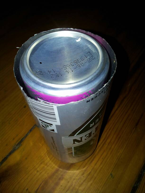

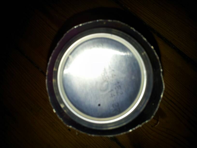

Hab mal eine 0,5er Holzten Dose aufgeschnitten und eine 330ml Energiedrink reingestellt. Siehe Bild. Luftspalt sollte ausreichen. Gibt ansonsten ja auch 250ml Energiedrinks, aber das geht dann wieder auf Kosten des Brennraumes. So eine leere Bierdose wiegt übrigens 20g (komplett, mit Boden und Deckel). Die sind erstaunlich hartnäckig bei der Bearbeitung, ziemliche Fummelei mit der Stahlsäge. Wohl besser mit Bastel-Skalpell. Jetzt noch die Frage, wie ich da das Unterteil wieder drüber bekommen und dann Löcher rein. Angeblich soll man die mit Wasser voll machen und ins Eisfach, um Gegendruck für den Bohrer zu erzeugen. Mal schaun.

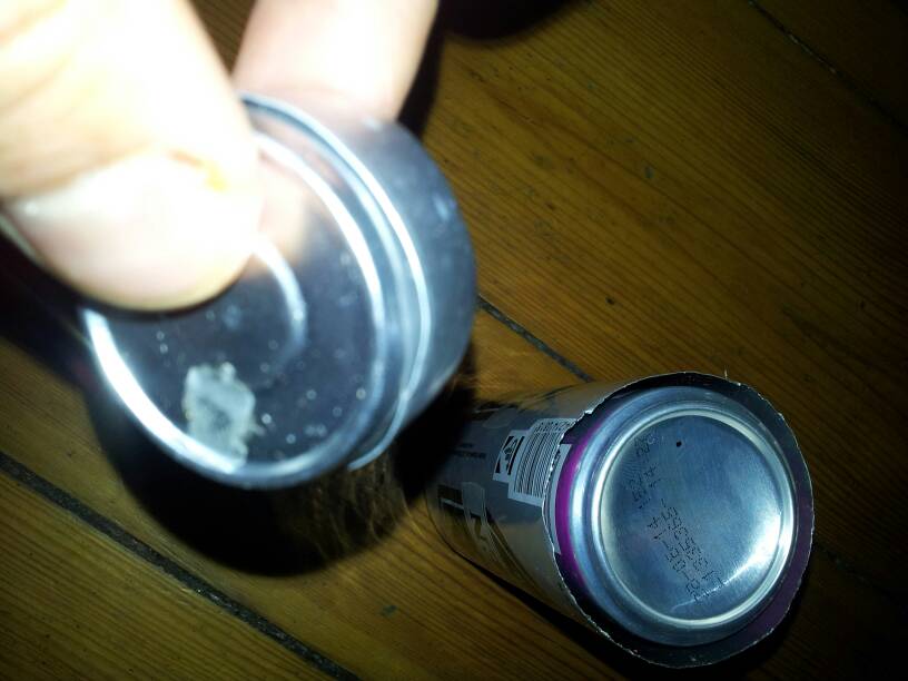

Ansonsten ist mir aufgefallen, dass es Teelichter in unterschiedlichen Größen gibt, diese hier passen ohne weite Bearbeitung ineinander. Paar Knicke rein und man hat einen Sideburner Micro Stove.
