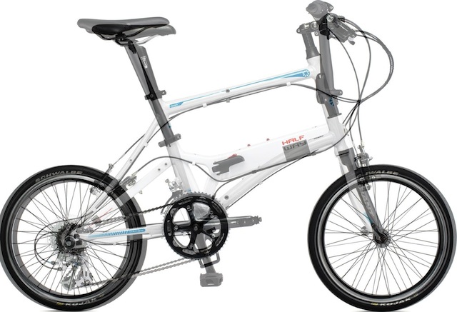

Der Artikel ist gar nicht schlecht, wenn er auch ein paar schwächen hat. Aber er sagt ja explizit, dass nicht der wirkliche Winkel des Sitzrohres zählt sondern der virtuelle vom Tretlager nach - wohin eigentlich genau, das wird offen gelassen. Sinnvollerweise müsste man zu der Postion messen, wo die Sitzhöcker auf dem Sattel sitzen. Das ist jetzt aber keine Funktion des Rahmens mehr sondern ergibt sich aus dem Zusammenspiel zwischen Rahmen, Sattelstütze und Sattel. Der Winkel des Sattelrohres ist dafür jedoch einigermaßen egal. Und die 67° beim Halfway sind die des Rohres (das ja unten vor dem Tretlager anschlägt). Der virtuelle Winkel wird dann schon deutlich steiler. Bei Canyon ändern sich die Sitzrohrwinkel übrigens mit der Rahmengröße, je größer desto flacher. Beim Dash scheint der Sitzrohrwinkel beim großen Rahmen übrigens auch flacher zu sein als beim kleinen Rahmen.

Im Anhang mal Dahon Dash (kleiner Rahmen) und Halfway übereinander gelegt. Der Sattel beim Halfway steht etwas weiter hinten, kann aber noch weit nach vorn geschoben werden. Ob es am Ende für einen selber passt muss man ausprobieren.
Dash vs. Halfway
Dash vs. Halfway
