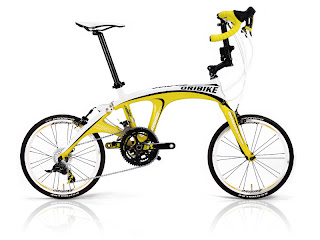

Gut gefällt mir auch der Rahmen des Oribike:
Ist im Grundkonzept wie das Birdy, aber 20" Räder und nicht die nervige Vorderschwinge.
Leider auch sehr häßliche Lenksäule.
