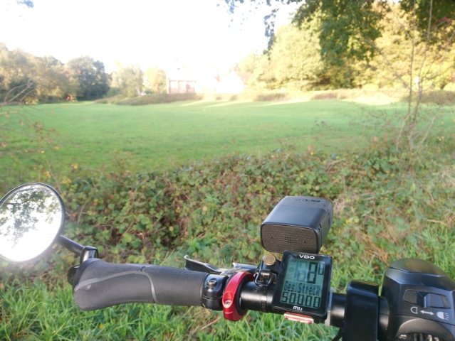

Mein IOS ist mir seit ca. 3.5 Jahren ein zuverlässiger Begleiter in allen Lebenslagen. Ich nutze es sonntags zum Brötchen holen, es ersetzt das Auto für den Weg zur Arbeit, ich nutze es für Großeinkäufe mit Hänger oder Gepäcktaschen, auch Spaßfahrten durchs Gelände gehören dazu. Bei den „Non-Stop“ Langstreckenfahrten warten immer neue Herausforderungen. Das besondere Highlight im bisherigen Nutzungszeitraum war meine Teilnahme an PBP 2019, auch wenn ich es nicht ganz bis ins Ziel geschafft habe.
Nun hat mein Arbeitspferd eine Laufleistung von 50000 km überschritten. Daher möchte ich an dieser Stelle eine zusammenfassende Übersicht über meine Service-, Reparatur- und Optimierungsarbeiten geben. Viele Ideen für Optimierungen sind hier im Forum entstanden. Auch hilfreiche Tips zur Ersatzteilbeschaffung
und nützliche Materialspenden von anderen begeisterten Faltradlern kamen von hier. Daher hoffe ich für mich und die vielen anderen Faltradbegeisterten, dass dieses Forum noch langfristigen Bestand hat.
Details hierzu hier zu finden (die Kilometerangaben helfen beim Auffinden):
dahon-f68/dahon-ios-p8-t4411.html
Nun zu den Details:
