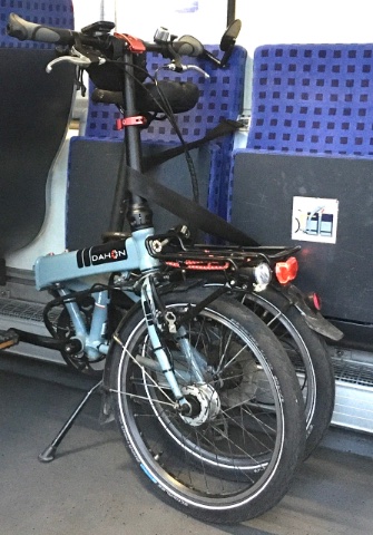

Wie es ohne Korb gefaltet aussieht, habe ich gerade „halb gefaltet“ aus der Bahn ein Foto (da diese Variante auf meiner Strecke komplett ausreicht und eigentlich immer Platz im Zug ist):
In Ermangelung einer digitalen Waage, werde ich das Gewicht am Montag nachreichen.
Morgen mache ich bessere Fotos im gefalteten Zustand.

anbei die Fotos, gefaltet, ohne Korb
