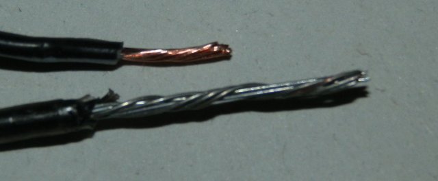

Guckst Du:
Erstmal Makro-Bilder von je einer Ader.
Abilosieren geht mit dem Billig-Werkzeug vom Baumarkt
Kürzen / Kappen geht /nicht/ mit dem Billig-Teil (->Stahl-Drähte)
Geht aber mit mittelprächtigem Seitenschneider (hier dem der Kombi-zange die ich für 40ct vom Schrotter hab) sehr gut.
Weitere Handhabung hab' ich noch nicht gemacht.

Und nochmal Makro Feldkabel im Vergleich zu Kabel, dass bei Busch und Müller Leucht (Lumotec) verbaut ist. Beide Kabelenden mit Fingern verdrillt. Man sieht beim Feldkabel sehr schön, dass sich die (verzinkten) Kupferdrähte um die Stahldrähte winden.
- Beiträge: 1216
Einen VW Iltis (für die Jüngeren: ein ehemaliger Bundeswehr-Geländewagen) zum Anhalten zwingen, wenn es sich um ein Rad tüddelt. Tatsächlich so erlebt. Allerdings kenne ich die Strippe nur in dunkelgrün. Ob die Schwarze auch so robust ist? Ich weiß ja nicht...

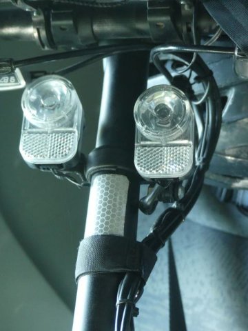

Hier eine Abbildung meiner komischen Doppelscheinwerfer-Geschichte. Man kann den verhunzten Kabelbaum erahnen.
