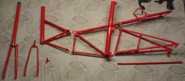

Hallo zusammen,
altes AM 7 gekauft. Zustand Schrott, inklusive ordentlich Rost. Dämpfer und Federung aber bei Probefahrt top. Schönes Fahrgefühl (!) trotz fehlender Speichen.
Neu gepulvert. Die Esel haben dann doch die Edelstahlausfallenden überpulvert.
Mangels Zuganschläge gibts eine Red Etap dazu.
Jetzt brauchts gerade Laufräder und da komme ich zu der Frage:
355er vom Birdy müssten passen? 369er haben mehrere Nachteile, daher komme ich drauf.
Freue mich über einen Rat, dann kann ich den LRS in Auftrag geben :-)
