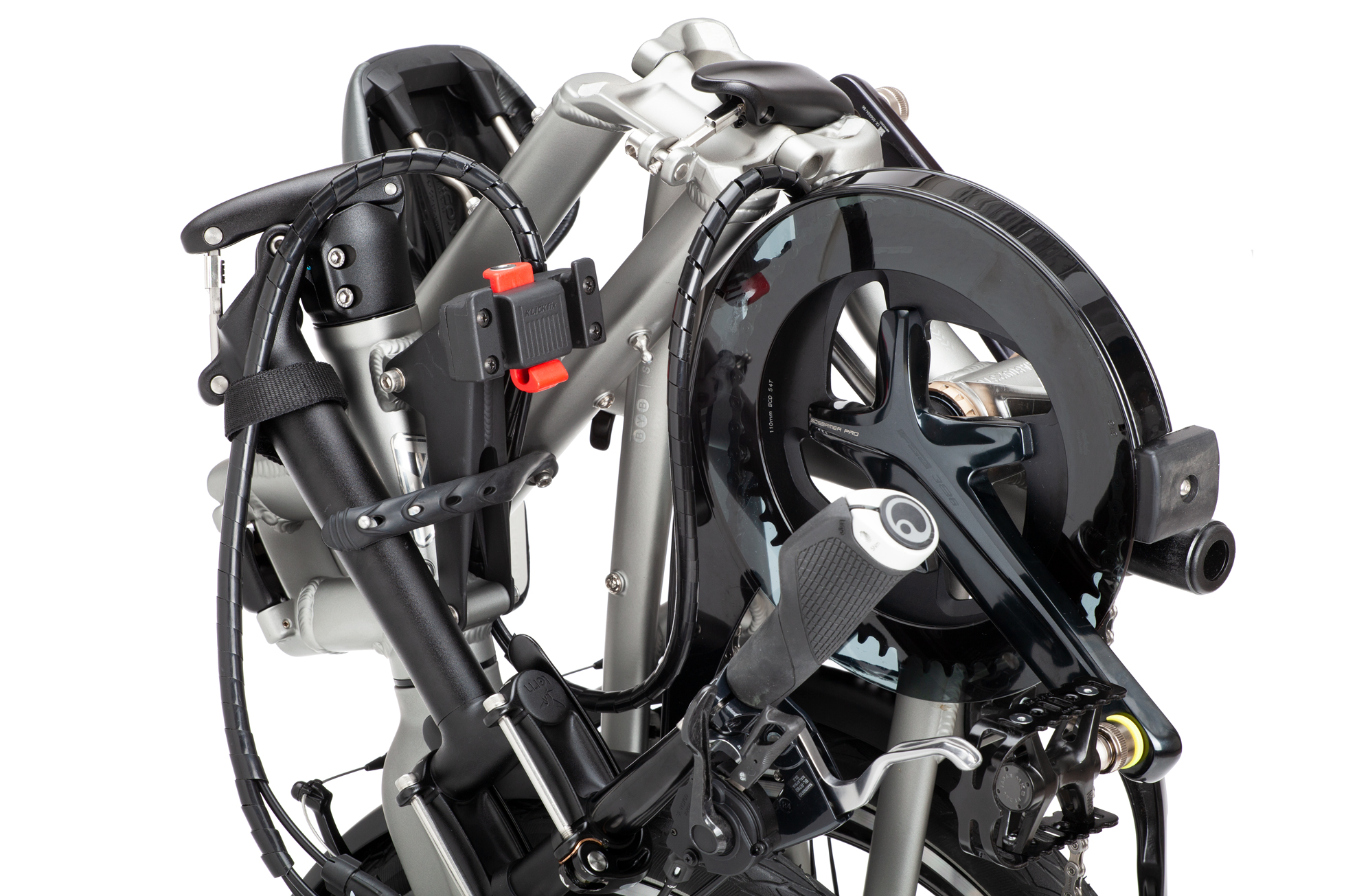

Immerhin hat es Tern beim BYB geschafft, dass der Klickfix nicht mehr vom gefalteten Gefährt absteht:

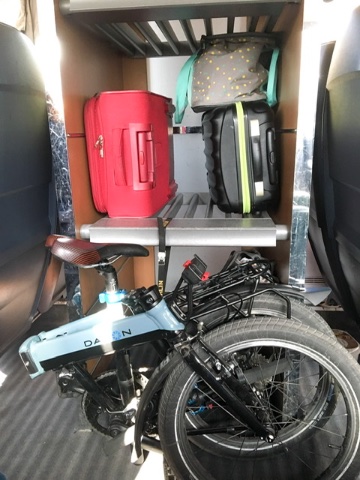

Den Luggage Truss benutze ich mittlerweile auch kaum noch. Vor allem, weil bedingt durch die Höhe, mein Dahon dann nicht mehr in das unterste Gepäckfach beim ICE passt. (Den Sattel kann man übrigens abnehmen und einfach wieder oben durchstecken)
