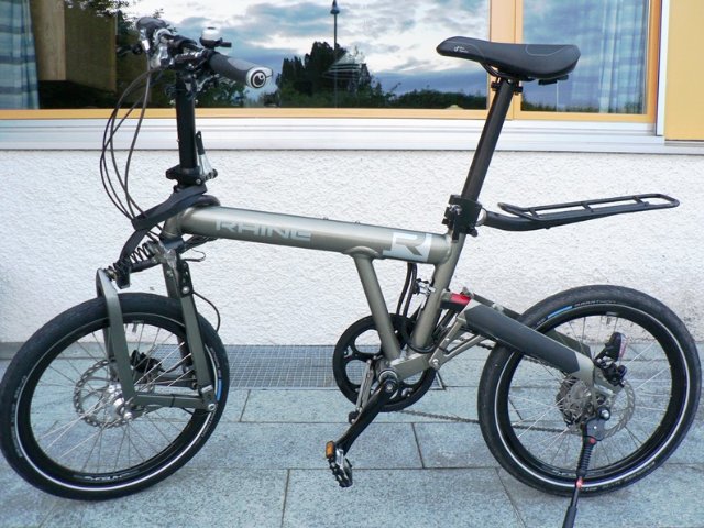

Moin Leute,
wie ihr bereits meiner Signatur entnehmen könnt, bin ich inzwischen auch zum Dreifach-Faltrad-Besitzer aufgestiegen. Nummer drei ist ein Rhine. Hatte es über eine Ebay-Kleinanzeige zum Schnäppchenpreis ergattert. Der Vorbesitzer hatte es in Deutschland selbst aufgebaut. Und zwar mit guten Komponenten, z.B. SRAM-Dual-Drive mit Neunfach-Kassette, Shutter-Precision-Nabendynamo und hydraulischen Scheibenbremsen. Überhaupt kann ich anders als Tian über die Qualität nichts Schlechtes sagen. Auf mich wirkt es sehr hochwertig. Anbei ein Bild. Schloss und Gepäckträger sind von mir. Natürlich habe ich einige Dinge schon wieder geändert:
  • die fetten Schwalbe Marathons durch schnelle und trotzdem pannensichere Durano Plus ersetzt
  • den Ständer aus Gewichtsgründen abgeschraubt
  • die Standardpedale durch superleichte Steckpedale ersetzt
  • den hinteren Gummipuffer durch eine Stahlfeder ersetzt
  • einen nach vorne gedrehten Riser-Lenker montiert
  • Schutzbleche montiert
Das ist aber erst der Anfang, denn ich will es genauso wie mein einmaliges GoBike (siehe mein-faltrad-f49/der-mercedes-der-faltraeder-t4715.html) auf Rohloff Speedhub und Riemenantrieb umbauen. Diesmal nicht mehr auf Gates, sondern auf ein Standard-8-mm-System, wie es auch Bernds verwendet, siehe http://bernds.de/innovationen/. Von dort bekomme ich auch die hintere Riemenscheibe für den Speedhub. Vorne schwebt mir eine Riemenscheibe von Strida vor, siehe https://www.stridanederland.nl/de/shop/ ... da-evo-3s/. Den Riemen gibt es günstig aus verschiedenen Quellen, z.B. aus dieser: https://www.3vbelt.com/product/timing-b ... 164-teeth/. Ich würde natürlich statt der Fünffach-130-mm-LKD-Kurbel eine neue mit vierfach 104 mm LKD benötigen. Es müsste eigentlich alles passen. Die einzige Unbekannte ist die Riemenlinie des Strida. Bernds gibt für das hintere Riemenrad eine Riemenlinie von 54 mm an. Vorne kann man notfalls mit Distanzscheiben nachhelfen.

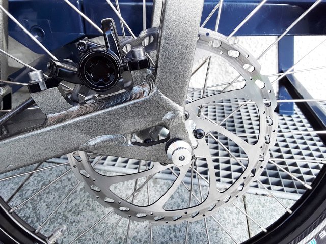

Die nächste Baustelle sind die Bremsscheiben. Rohloff hat ja mit seiner Vierfach-Aufnahme (wieder mal) eine Extrawurst gebraten. Habe mir jetzt schon mal eine darauf ausgelegte Avid G2 Clean Sweep in 160 mm zugelegt. Weil das Auge mitfährt, möchte ich vorne natürlich die gleiche. Die aktuelle hatte zu meiner großen Überraschung einen Durchmesser von 180 mm :o Aus meiner Sicht würden auch da 160 mm reichen. Ein Rhine ist ja kein Mountainbike. Den Vorbesitzer erreiche ich nicht mehr. Kann mir einer von euch sagen, ob an meine Gabel auch eine 160er-Scheibe passt (siehe Bild)? Ev. mit anderem Adapter? Bin da leider etwas unbedarft. Schon im Voraus vielen Dank!
Über den weiteren Umbau werde ich an dieser Stelle immer mal wieder berichten.

...ich bin kurz davor den Neid als körperlichen Schmerz wahrzunehmen. Was für ein Hammerbike!
Die grosse Bremsscheibe muss wohl konstruktionsbedingt bleiben. Es gibt sehr schlanke Bremssättel aber in postmount Bauweise nur wenige, die auf kleinere Scheiben adaptieren, wenn der Platz überhaupt reicht.
In welchen Preiskategorien bewegt sich das Schätzchen?

Und es wird noch besser 8-) Aber danke schon mal für eure guten Vibrationen :D Ich hatte 800 € plus ungefähr 50 € für einen Karton und Versand bezahlt. Nach Angaben des Vorbesitzers 1.000 km gelaufen, nach meinem Dafürhalten eher 100 km. Wie gesagt ein Schnäppchen :D Na gut, dann bleibt es vorne wohl 180 mm. Vielleicht frage ich bei Gelegenheit mal einen freundlichen Radhändler.
