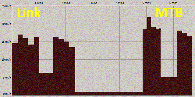

Mini-Fahrtest auf dem Waldweg
Beitrag von Ch.Bacca » Fr 7. Dez 2018, 11:25
Ganz kurzer Fahrtest auf dem Waldweg. Nass, Spurrillen mit viel Laub, holpriger Buckel in der Mitte, auch mit Laub.
Tern Link:
Schneller als 17 km/h mochte ich nicht fahren. Rutschig und ruppig, das Überqueren des Buckels fühlte sich sehr unsicher an.
MTB:
Viel besser! Ob auf dem Buckel oder in den Spurrillen war fast egal. Bis 22 km/h keine Unsicherheiten. Auch noch etwas ruppig, weil die Reifen für den Waldweg eigentlich zu hart aufgepumpt sind.
Alles Andere hätte mich auch leicht gewundert.
Trotz der groben Auflösung des GPS-Loggs ist der Unterschied deutlich. Auf der Straße ist es vielleicht umgekehrt.

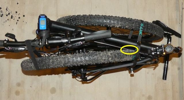

Ein paar Hinweise zum Falten
Beitrag von Ch.Bacca » Sa 8. Dez 2018, 20:06
So, wie hier abgebildet, falte ich das Rad nun. Auf allen möglichen Abbildungen ist das Vorderrad gegenüber angelehnt. So finde ich das besser und es ist kompakter.
Das schwarze Klettband links am Lenker ist Originalzubehör und erfüllt seinen Zweck. Ich habe noch zwei Gurte dazu gepackt. Der eine ist rechts zu sehen und der zweite diagonal gegenüber links unten. Er schlingt sich um beide Felgen und einen Gabelholm.
Was hier nicht zu sehen ist: Das Vorderrad steht vor dem Zusammenschnüren auf dem Boden neben dem Gepäckträger. Wenn das Laufrad hochgezogen ist oder auf dem Pedal steht, neigt das ganze Paket zum Umkippen. Der Schnellspanner drückt jetzt genau gegen die Ständerbefestigung. Ohne Ständer würde er den Rahmen zerkratzen.
Die Bremsscheibe liegt nirgends an und kann auch größer sein.
Der gelbe Kringel markiert einen Konfliktpunkt. Man sollte den Lenker nicht zu kräftig ans Hinterrad ziehen. Ansonsten bekommt die Felge zu sehr Druck von der Seite. Vermutlich könnte man noch etwas Raum gewinnen, wenn man Luft aus dem Hinterrad ließe. Das habe ich noch nicht getestet.
