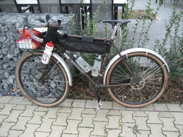

Insgesamt sind 66 Teilnehmer an den Start gegangen. Bei den Fahrrädern gab es wieder einiges zu bestaunen. Dieses mal war ich nicht der einzige Faltrad-Teilnehmer. Ein sportliches 22" Rad mit Rennlenker war auch vertreten. Der Rahmen war allerdings aus einem Stück. Gewagt: Der lange Schaltkäfig mit gut 3 cm Bodenabstand ging fast als Stützrad durch. Gefahren von einem erfahrenem Fahrer mit Paris-Brest Erfahrung (1200 km).

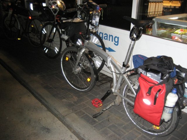

Da die gleichen zeitlichen Rahmenbedingungen für die Zwischenkontrollen wie im Flachland galten, musste man sich ranhalten, um keines der vorgegeben Zeitfenster zu verpassen, denn bergauf ging es meist nur mit 8-12 km/h voran. Meine einzige Schlafpause in einem Bank-Geldautomatvorraum betrug 40 min. Eigentlich wollte ich mich 2h hinlegen, aber ein erfahrener Randonneur (Andreas), der schon Strecken bis 1600km am Stück gefahren ist, meinte dass ich mir die 2h besser aus dem Kopf schlage. Das war ein guter Tip, ansonsten hätte ich meinen Stempel an der nächsten Kontrollstelle vergessen können.
