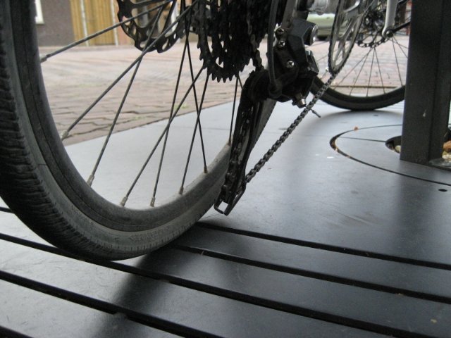

Insgesamt sind 66 Teilnehmer an den Start gegangen. Bei den Fahrrädern gab es wieder einiges zu bestaunen. Dieses mal war ich nicht der einzige Faltrad-Teilnehmer. Ein sportliches 22" Rad mit Rennlenker war auch vertreten. Der Rahmen war allerdings aus einem Stück. Gewagt: Der lange Schaltkäfig mit gut 3 cm Bodenabstand ging fast als Stützrad durch. Gefahren von einem erfahrenem Fahrer mit Paris-Brest Erfahrung (1200 km).
