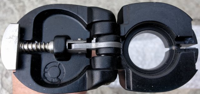

Und komplett zerlegt:
Beiträge: 1247
puch_martin hat geschrieben: Do Jul 26, 2018 8:43 am Und komplett zerlegt:
Der Verschluss scheint schon ein hartes Leben gehabt zu haben. Da könnte man, ohne schlechtes Gewissen, schon einen Austausch verantworten. Der Verschluss ist beispielsweise für kleines Geld im Hollandbikeshop zu bekommen.

Eigentlich ist die Lenksäule ziemlich neu :D
Mich irritiert der Schweißpunkt dort wo die Schraubenaufnahme mit der Wurmschraube befestigt ist. Haben die bei Fnhon im letzten Moment erst gemerkt dass bei der 3D Lenksäule die Führung in der Mitte fehlt und das Teil dort dann abknicken kann?
Ein Ersatzteil wird schwer zu bekommen sein da das Teil von Fnhon und nicht von Dahon ist. Aber ich kann ja mal probehalber versuchen den Verschluss meiner alten Dahon Lenksäule einzubauen... vielleicht sind die Abmessungen gut genug kopiert :)

puch_martin hat geschrieben: Do Jul 26, 2018 11:44 am Ein Ersatzteil wird schwer zu bekommen sein da das Teil von Fnhon und nicht von Dahon ist.
OK, dass hatte ich schon wieder verdrängt. Die Verschüsse sehen sich aber auch zu ähnlich. Hätte nicht erwartet, dass sich eine Dahon Verschluss Konstruktion zum Kopieren eignet :mrgreen:, aber vielleicht kommen sie ja doch aus der gleichen Produktionsmaschine raus.

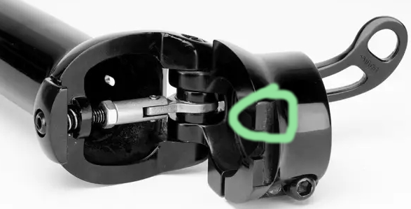

Leider werde ich die Knack-Geräusche noch immer nicht los...
Das Falten funktioniert jetzt wieder besser - aber trotz sehr straffem Verschluss knackt die Lenksäule im Wiegetritt. Hab den Verschluss nochmal kontrolliert und bemerkt dass eine der 'Nasen' nicht plan mit seiner Gegenseite ist:
Also einfach etwas abgefeilt. Brachte leider auch nicht den gewünschten Erfolg.

puch_martin hat geschrieben: Fr Jul 27, 2018 9:45 am Leider werde ich die Knack-Geräusche noch immer nicht los...
Bin schon wieder soweit mich nach einer neuen Lenksäule umzusehen. Eine Tern Physis 3D wäre toll. Leider aber auch teuer.
Bei meinen Dahonen knatzt da nix.
Die Lenksäule von meinem "Wild-Eagle" karzt auch immer mal wieder.
Nervt mich fürchterlich, weil bei meinen Rädern grundsätzlich gar nix zu knarzen oder quitschen hat.
Nachdem ich aber einfach keine Ursache feststellen konnte, habe ich mich an eine Anekdote von Ernst Heinkel bezüglich des von Ihm produzierten Kleinwagens "Heinkel-Kabine" erinnert.
Das Gefährt hat viele Scheiben und ein Textil-Faltdach.
Und bei den meisten Wagen ist da irgendwo immer Regenwasser eingedrungen. so dass das Reserverad in der Bodenwanne oft im Wasser schwamm.
Nachdem man zunächst in der Fertigung alle Wagen in einer extra gebauten Beregnungs-Halle einer intensiven Regen-dichtigkeitsprüfung unterzog, hatte ein beherzter Mitarbeiter schließlich die Idee und in die Reserverad-Mulde ein 6mm Loch gebohrt...
Ich reibe die Gelenkflächen immer mal ganz leicht mit Fett ein und es knatzt nicht mehr.

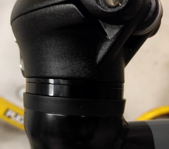

Die eigenartige Fnhon 3D Lenksäule flog wieder raus und ein älteres Modell wurde eingebaut. Das besondere: Der Lenker wird mit 4 anstelle von 2 Schrauben geklemmt. Der Unterschied ist wie Tag und Nacht: nichts knarzt mehr und minimaler Flex. Auch der Klapp-Klemm-Mechanismus ist viel massiver. Schön langsam glaub ich dass diese Fnhon 3D Lenksäulen eine Fälschung sind.
Die Klemmung der neuen Lenksäule ist wieder etwas kürzer (Dahon) - daher wurden ein paar Spacer verwendet speziell für Falträder.

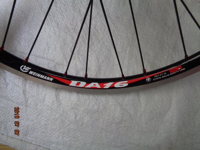

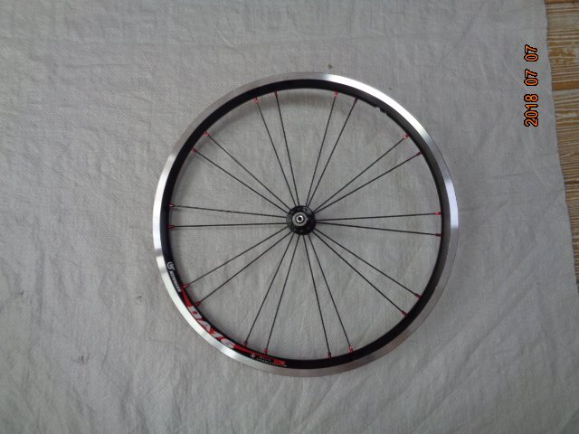

Dann der nächste Schritt: neue Laufräder mit Novatec Naben und Weinmann Laufrädern (20x1,5/1,75).
Und gestern der Abschluss: Eine Ultegra 6600 Kurbel und hinten einen Singlespeed Kit.
Somit ist nur mehr der Rahmen und die Sattelstützenklemme original :-)
Das Endergebnis: Von original ~13kg? auf 9.1kg
