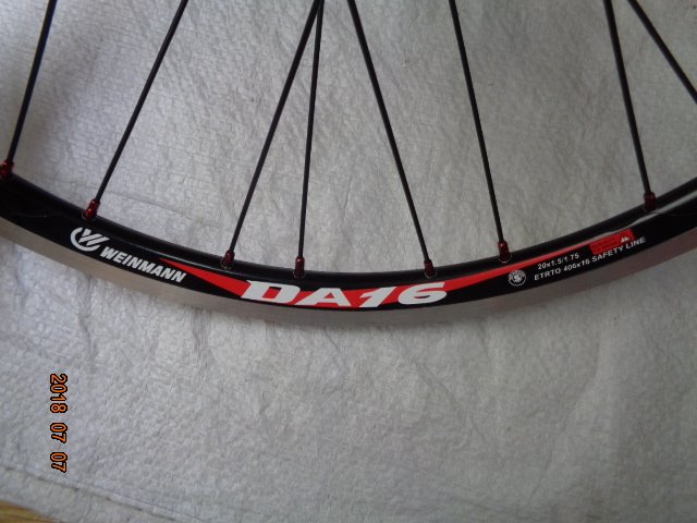

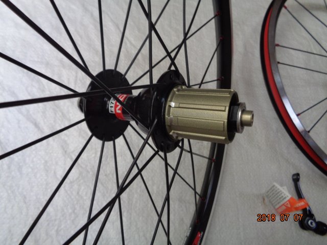

Die eigenartige Fnhon 3D Lenksäule flog wieder raus und ein älteres Modell wurde eingebaut. Das besondere: Der Lenker wird mit 4 anstelle von 2 Schrauben geklemmt. Der Unterschied ist wie Tag und Nacht: nichts knarzt mehr und minimaler Flex. Auch der Klapp-Klemm-Mechanismus ist viel massiver. Schön langsam glaub ich dass diese Fnhon 3D Lenksäulen eine Fälschung sind.
Die Klemmung der neuen Lenksäule ist wieder etwas kürzer (Dahon) - daher wurden ein paar Spacer verwendet speziell für Falträder.
Dann der nächste Schritt: neue Laufräder mit Novatec Naben und Weinmann Laufrädern (20x1,5/1,75).
Und gestern der Abschluss: Eine Ultegra 6600 Kurbel und hinten einen Singlespeed Kit.
Somit ist nur mehr der Rahmen und die Sattelstützenklemme original
Das Endergebnis: Von original ~13kg? auf 9.1kg
