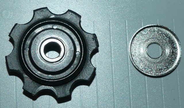

Experimentelle Röllchen:
Hier ein komplett selbst gefrästes 9er-Röllchen aus Polyamid (Nylon). Es wurde das zweiteilige Gleitlager (Stahl auf Stahl) eines anderen Röllchens verwendet.
(Bild unten)
Ein 8er-Röllchen habe ich mir spaßeshalber aus einem 11er-Shimano-Röllchen auch noch gebaut. Damit will ich gegebenenfalls testen, ob das Neos nicht doch ein 34er Ritzel bedienen kann. Laut Forenmitglied Isarradler spielt das originale Neos knapp nicht bzw. hakelig mit einem 34er Ritzel. Vielleicht schafft ein Zahn weniger am Schaltröllchen gerade so viel Platz, dass es funktioniert?
So war der Käfig zusammen gesetzt
U-Scheiben für das obere Röllchen
Röllchen mittig fixiert
8er-Röllchen aus einem Shimano 11er gefräst

Sehr interessante Untersuchung, vielen Dank. Das ist schon was wert, wenn man sich die Röllchen zur Not selbst "schnitzen" kann.
Ch.Bacca hat geschrieben: Sa Jan 20, 2018 8:51 pm Hier wäre interessant, was genau für eine Shimano-Rolle das war und ob es bei dieser gewollt ist, dass die Hülse in der Rolle fest sitzt.
Die Shimano Herstellernummer meines verwendeten Ersatzröllchens lautet Y-56398100.

Ch.Bacca hat geschrieben: Sa Jan 20, 2018 8:51 pm (...)
Ein hier nicht abgebildetes 8er-Röllchen habe ich mir spaßeshalber auch noch gebaut. Damit will ich gegebenenfalls testen, ob das Neos nicht doch ein 34er Ritzel bedienen kann. Laut Forenmitglied Isarradler spielt das originale Neos knapp nicht bzw. hakelig mit einem 34er Ritzel. Vielleicht schafft ein Zahn weniger am Schaltröllchen gerade so viel Platz, dass es funktioniert?
Kann klappen. Am Ergebnis wäre ich natürlich interessiert!

Re: Die Neos Schaltwerke an Tern - Dahon
Du kannst es gerne selbst testen. Gib mir per PN Deine Adresse und Du bekommst das Röllchen. Möglich, dass die Kette recht holprig über das Miniröllchen läuft und/oder der Verschleiß besonders hoch ist.

CycoRacer hat geschrieben: Sa Jan 20, 2018 10:58 pm ... meines verwendeten Ersatzröllchens lautet Y-56398100. ...
Interessant! Dann war die Lagerhülse original nicht fest, sondern ist erst im Betrieb am Röllchen festgewachsen.
