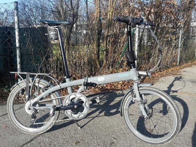

Beitrag von IsarRadler » Mi 10. Jan 2018, 13:49
Tach,
hier mein Tern in der Initialausstattung. Noch ist ein 50'er Kettenblatt dran, da kommt aber ein 46'er drauf.
Warum dieses? Mit dem Tern konnte ich mit dem Andros Vorbau eine für mich angenehme Sitzposition erreichen, gestreckter als alle Falträder, die ich bisher so gesehen habe. Es hat ein 9-fach Ritzel, mit dem 46'er Blatt bekomme ich eine Übersetzung, die mir einigermaßen taugt und mit der ich auch weitere Touren fahren kann. Es ist ein Faltrad, also hab ich "small is beautiful" einem monströsen 11-40 10-fach Ritzel vorgezogen. dafür hab ich auch ein kurzes Schaltwerk.

Beitrag von IsarRadler » Fr 12. Jan 2018, 10:31
So das 46'er Blatt ist drauf, ich mußte nur die Kette kürzen und den Kettenfänger etwas modifizieren. Ein echter Gewinn gegenüber dem original 53'er für die bayrischen Hügel und 34km/h kann ich mit Trittfrequenz 90 auch noch fahren. Des reicht für ein Faltrad.
