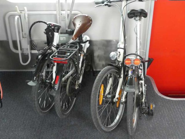

Links mein Tern, rechts das Dahon einer jungen Frau:
Ein sonnengelbes Dahon:

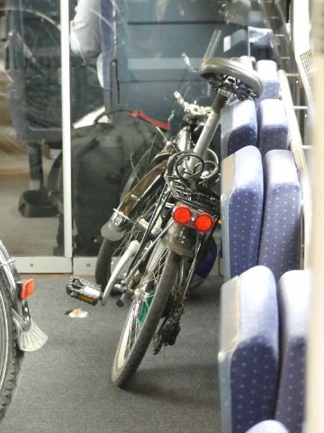

Der Zug stand falsch herum. Darauf war ich in Hamburg auch schon hereingefallen - hatte selbst aber mehr Zeit als dieser junge Mann:

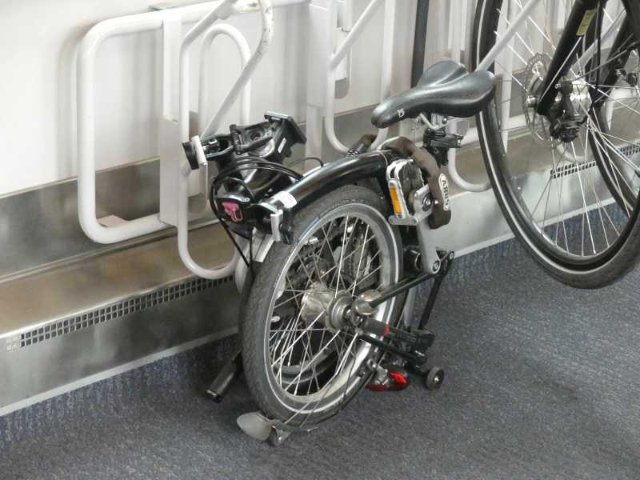

Brompton:

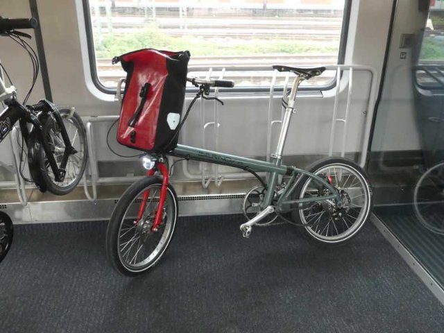

Birdy Rohloff:

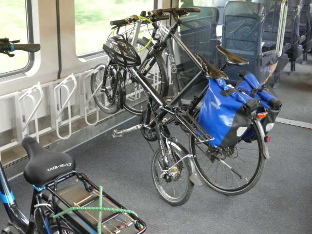

Bernds:
Die wenigsten Falträder haben ein Ticket und eine Platzreservierung. Auf den Fotos sieht das Abteil leer aus. Auf manchen Teilstrecken waren aber alle Fahrradständer ausgebucht. Dann wird's verdammt eng. Wenn dann noch vier Radfahrer in das falsche Fahrradabteil drängen, geht gar nichts mehr. Bis das Chaos wieder aufgelöst ist, vergehen schon mal zehn Minuten. So praktisch die Fahrradabteile sind, in der Hauptsaison sind sie mir zu wuselig und ich werde wieder mehr im Bistro mitfahren.
