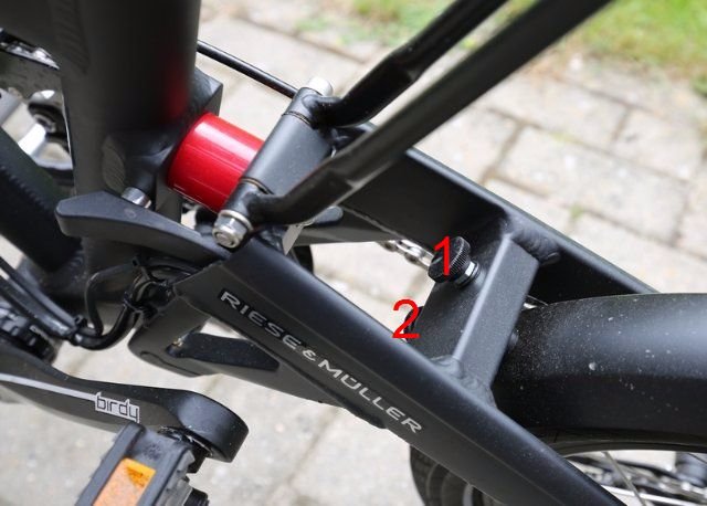

Da sind zwei sehr ähnliche Schrauben. Unterscheide die beiden bitte sorgfältig. Ich habe sie mal in deinem Foto markiert:
Die erste, auf deinem ersten Foto klar sichtbare, liegt im gefalteten Zustand an der Sattelstütze an; bei dir blockiert sie das Einschieben. Die scheint aber weit genug eingeschraubt zu sein.
Die andere ist auf deinem Foto fast unsichtbar, sie ist von unten ins Fahrrad gedreht. Die liegt gefaltet an der Tretlagerhülse an. Ich vermute, dass diese Schraube etwas zu weit heraus schaut und eingedreht werden müsste.
Tobi

Herbs - Schaube 1 muss vollständig eingeschraubt werden.Dann sollte die Sattelstütze vorbei kommen.
