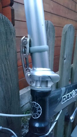

Für jede Hilfe zur Einschätzung und zur Entscheidung wäre ich dankbar. Ich habe noch einige Fotos angehängt, vielleicht helfen die euch ja.
Tobi
Gesamtansicht
Gesamtansicht
Lenksäule
Lenksäule
Lenkerscharnier
Lenkerscharnier

Wesentliche Schwachstelle des Rahmens ist an der Sattelstütze. Und das Scharnier.
Kürzere Lenksäule gibt es nur aus Asien (Taobao), manchmal findet man was auf ebay.
Da ein neuer Rahmen bei WM-trading nur 99,- EUR kostet ist es normalerweise wirtschaftlicher, das Altrad wie es ist zu verkaufen und komplett von vorne was Neues aufzubauen. SIehe z.B. dieser Thread.

Der Rahmen ist ein gewisses Risiko. Und bei der Lenksäule müßte man wissen, was genau verbaut ist.

Dahon Lenksäulen sind schon die "best verfügbarsten". Eine kürzere gibt es aber nicht. Nur in Asien. Oder die Lenksäule vom Jetstream, die ist dann aber wieder zu kurz schätze ich (welche Länge brauchst Du denn genau?). Lenkstützen anderer Bauformen gibt es sowieso nicht in der Länge und mit dem Vorwärtswinkel. Gabeln in 20" mit 74mm Achsweite auch nicht so einfach.
Was genau ist mit der Schwachstelle am Sattelrohr?
Bruch an der Schweißnaht. Wegen zu starken Hebel der Lenkstütze bei großen Fahrern.
Und inwiefern ist das Scharnier eine Schwachstelle?
Wird schon mal gern falsch bedient oder falsch gewartet und kann dann ausleiern, z.B. verbogener Bolzen.

Der Speed Rahmen ist seit 2006 unverändert. 2005/2006 bekam er das Ahead System ("Radius Patented Fusion"). Scheint er zu haben, kann es auf den Bildern aber nicht genau erkennen, daher besser noch mal prüfen.

Dem fehlte noch das Gewinde am Steuerrohr – das kam erst später. So dass man keinen Luggage Truss montieren kann. Man kommt aber auch mit dem Klickfix Caddy als Ersatz dort gut klar.
Wer bei der Vorspannung am Hauptrahmen nicht regelmäßig nachgespannt hat oder sein Rad sehr intensiv genutzt hat, könnte Ärger mit dem Gelenk bekommen, wenn der Bolzen Schaden genommen hat und das Scharnier dadurch Spiel bekommt. (Das kann man ja prüfen)
Es gibt mehrere Berichte hier im Forum über Risse (und Brüche) im Sattelrohr am Speed – an den oberen Schweißnähten. Dort hat Dahon (irgendwann vor 2010) was geändert und die Hinterbaustreben versetzt. Du solltest Dir die entsprechenden Threads hier im Forum mal raus suchen und gucken, ob das dein Rad auch betrifft.
Frühe Speed Räder verkraften keine 50er Big Apple. (vom Durchlauf her) Wer eh keine will, dem kann das egal sein.
Wer nicht auf die Wirtschaftlichkeit guckt, sondern auch Spaß am Basteln und dem selbst geschaffenen Endprodukt hat – warum denn nicht?
Mir selbst gefiel das vordere Faltgelenk (ich halte das für eine potentielle Schwachstelle) am Speed nicht und das – bei meinem Rad – schadhafte Rahmenscharnier. Ansonsten war das ein super Rad für Alltag und Reise. (meine Terns sind besser – steifer, sicherer bezüglich der Faltteile) aber das ist kein Grund ein bewährtes Rad abzuwerten)

Leider habe ich gerade keine besseren Fotos da als die im ursprünglichen Post gezeigten. Die Lenksäule ist aus Stahl, auf eine Stahl-Aheadgabel aufgeklemmt und hat einen außenliegenden Klemmverschluss. Und sie ist viel zu hoch, viel zu aufrecht und viel zu schwer.
Was ich mir wünsche: Stärker nach vorne geneigt, vielleicht um die 25cm lang, keine Höhenverstellung. Gerne 31,8mm-Klemmung. (wo) Gibt's sowas?

Werd' ich beides mal genau untersuchen, danke.

Das Gelenk ist vorgespannt und hat kein Spiel, sollte also passen. Intensiv genutzt ist das Rad nicht. Der Rahmen scheint auch ganz gut in Schuss zu sein, nur die Komponenten nicht (allen voran die Laufräder, hinten sind drei Speichen gebrochen...).
Was meinst du mit dem vorderen Faltgelenk? Die Lenksäule? Und inwiefern war dein Rahmen schadhaft?

Lenksäulen Varianten siehe hier.
Wenn kurz reicht, dann geht eine vom Jetstream. Gibt es z.B. bei WM-Trading.
Mit der kriegst Du mit dem Vro Vorbau auch den weitesten Sattel-Lenker-Abstand.
Leider ist sie rechtsfaltend und daher recht sperrig. Und der Vro passt nicht an der Gabel vorbei. Daher würde ich, wenn Du es wirklich gut haben willst, eine FNHON aus Asien empfehlen. Sind auch qualitativ etwas besser.
