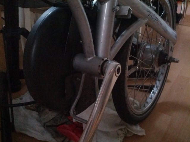

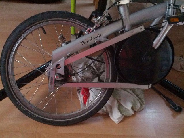

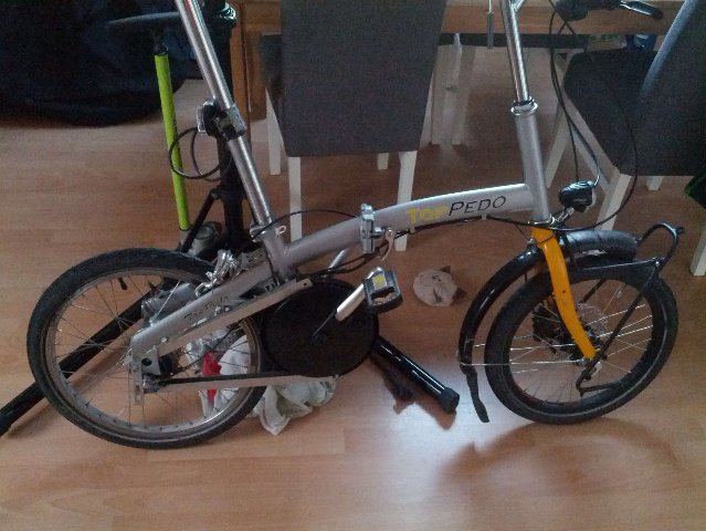

Vom Chainglider hat mich neben der Limitierung auf 48 Zähne abgehalten, dass nur ein Kettenblatt möglich ist. Zur Zeit fahre ich immer noch mit 52/42-Kurbel durch die Gegend, von der ich die 52er nutze. Reicht bis auf ganz wenige Ausnahmefälle auch aus. Nichts desto trotz gärt da immer noch der Gedanke von Kettenspanner und manuellem Umwerfvorgang, vielleicht auch auf das eingelagerte 32er in Anlehung an den Folding Star.
Daher wurde es eher eine (Zwischen-)lösung wie bei Motte:
Hatte auch erst an Rohr gedacht, umgesetzt ist spontan nach einem Blick in den Fundus die Alu-U-Profil-Lösung, die noch ergänzt werden soll durch einen Neopren-Kettenstrebenschutz. Befestigt ist das ganze hinten an glücklicherweise vorhandener Bohrung mit Gewinde. Vorne an einer Kettenschutzbrille (leider, da auch nur bis 48 Zähne vorrätig, brutal aufgebogen).
Vorne am Kettenblatt ist auf der Innenseite der abgeschnittene Boden eines Papierkorbs verbaut, außen eine Axa-Chain-Disc von einem Schrott-Jugendrad - leider auch eigentlich nur für max. 48 Zähne gedacht.
Aussehen tut das ganze dann so: Grüße, Stefan
