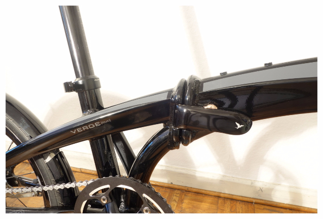

Hallo, mich nervt am Tern Verge Duo dass die Automatix SRAM Nabe Rücktritt hat, der ziemlich schwammig ist und eigentlich nicht wirklich was bringt. Wenn ich mir jetzt ne Freilaufnabe besorge, hab ich fürs Hinterrad leider gar keine Bremse mehr. Bedingt durch das minimalistische Konzept der Rades gibt es hinten keine Aufnahmegewinde etc. für eine V-Brake( Bild ) . Irgendne Idee was ich da machen könnte ? . Vielen Dank

Eventuell von Sturmey Archer ne schmale Trommelbremsnabe?
So für die Schupos bei der Kontrolle oder im Schnee - sonst ist die Bremse vorn ja wichtiger.
Sieht dann nur "würg"
--- aus.

Die kann man doch schwarz anpinseln, dann ist zumindest die kleine 70millimetrige unauffaellig. Die ist auf alle Breiten anpassbar, ich hatte die sogar schon im Spin 2.0 - 85mm. Nur ist sie leider schwer mit rund 800g, und wohl nicht mit 28 Speichenloechern zu finden. Viel Auswahl bleibt da nicht, ob der Steg zwischen den Streben, wo das Schutzblech befestigt ist einer verlaengerten Seitenzugbremse standhaelt?
Re: Tern Verge Duo
Das Problem sind die breiten Rückstreben, da passt die Seitenzugbremse nicht so ohne weiteres dazwischen. Würde ziemliches Gebastel erfordern. Daher ist es einfacher an der Befestigungsplatte für den Ständer.Splithub hat geschrieben:ob der Steg zwischen den Streben, wo das Schutzblech befestigt ist einer verlaengerten Seitenzugbremse standhaelt?
Es gibt dafür auch einen extra Adapter: "Elosix Rear Caliper Brake Adaptor". Siehe hier. Da steht auch: "Caliper brakes also cannot be mounted on the bridge between the seat stays as the seatstays are very tall and blocks the caliper brake arms. In the end this is the only viable method of mounting a rear brake on the Mu Uno frame."
Wie das beim Tern Verge ist weiß ich nicht. Dürfte aber ähnlich sein.

Vielen Dank, das waren genau die Antworten nach denen ich gesucht habe.
Ich habe mir das Verge Duo, noch mit Elektroantrieb, von E-Bike Solutions im letzten Sommer gekauft - das sah so aus:
http://www.fotos-hochladen.net/view/wha ... ctw3iu.jpg
Den E-Antrieb hab ich dann auf mein Link P9 umgebaut - macht aber irgendwie keinen Sinn da ich in Berlin eh nicht so viel schalten muss. Das Verge wollte ich eigentlich wieder verkaufen, habe es dann aber aufgrund leichter Demontierbarkeit im Herbst im normalen Schalenkoffer nach Mallorca mitgenommen und finde seitdem doch ziemlich Gefallen an der 2 Gang Automatik - wenn dieser bescheuerte Rücktritt nicht wäre, der mich immer wieder an mein Kinderfahrrad erinnert
Jetzt will ich den E-Antrieb wieder ans Verge setzen und lieber eine Automatix Freilauf Nabe nutzen, befürchte aber das meine Bastelfähigkeiten für die vorgeschlagenen Hinterbremsen-Lösungen nicht ausreichen - mal sehen, vielleicht doch Rücktritt..
Ich bin heute mal spaßeshalber das Hercules RoB Fold Probe gefahren und war absolut begeistert von den Magura H22 Bremsen. Ist die Montage von diesen Bremsen (nur vorne) schwierig oder gibts Probleme mit den Big Ben Reifen ? Und weiß jemand wo ich die am besten bestelle ?
@Pibach: beim Elosix Adapter steht irgendwo im Text dass dieser bei Tern Fahrrädern mit 451 Rädern nicht funktionieren würde. Ich muss leider bekennen dass mir dieser Begriff 451 nicht ganz klar ist
und @Splithub: welche Trommelbremse wäre denn das genau ?
Vielen Dank
