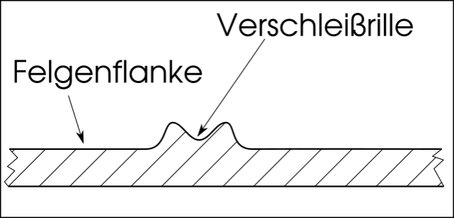

- Die Verschleißrille ist noch da, allerdings habe ich den Eindruck, dass nur zwei Berge stehengeblieben sind (vgl. Skizze im Anhang). Die Felge ist oberhalb der Rille gerissen.

Das Bild mit der Verschleissrille ist "seitenverkehrt". Die Rille ist auf die minimale Materialstärke eingestochen; ist keine Rille mehr sichtbar, ist die Felge ablegereif.
Die Felge ist tatsächlich durchgebremst, was vermutlich zum einen den Einsatzbedingungen, zum anderen aber der laxen Pflege, wie Du selbst schreibst, geschuldet sein dürfte.
Vermutlich ist aber auch ein guter Teil falsches Bremsverhalten schuld: das Hinterrad überträgt sehr viel weniger Bremskraft auf den Untergrund, als das Vorderrad. Aus diesem Grund fahre ich an allen meinen Rädern vorne die Lachsfarbenen Koolstop-Gummis; hinten überbremst jedes Rad mit den serienmäßigen Bremsgummis.
Aber Du mußt die höhere Bremswirksamkeit der Vorderrades auch abrufen und nicht nur mit dem Hinterrad "dauerbremsen". Auf sandigen/rutschigen Wegen ist das natürlich auch ein gewisser Angstfaktor, sich an die Haftungsgrenze des Reifens heranzutasten, aber auch hier kann das Vorderrad wesentlich mehr zur Verzögerung beitragen, als das Hinterrad.
