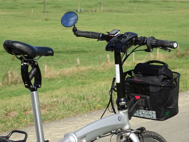

Bin jetzt einige Kilometer mit den Schwalbe Marathon gefahren. Hätte nicht gedacht, dass sich der Fahrkomfort von den Big Apple weg so stark verschlechtert. Zwar bin ich auf gutem Straßenbelag etwas schneller unterwegs, aber Unebenheiten reicht das Rad direkt an mich weiter. Daher sind Wald- und Wirtschaftswege und schlechte Radwege (also fast alle) wegen der nun fehlenden Federung nur noch deutlich unbequemer zu befahren.
Daher habe ich mir heute nun eine Cane Creek Thudbuster LT Sattelstütze unter den Sattel geschraubt und erlebe nun ein völlig neues Fahrgefühl. Vom Resultat bin absolut begeistert. Jetzt machen auch Schotterpisten wieder Spaß.

Willkommen im Club der Weicheier ;)
Ich genieße dieses Vergnügen ja schon eine Weile und will es nicht mehr missen. Falls bei Dir nicht auch eine komplette Tüte mit Elastomeren beilag - die kann man einzeln nachkaufen. (bei meiner zweiten Stütze waren nur 3 Stück dabei)
Wenn Du den Lagern dort etwas Gutes tun willst, gönne ihnen von Anfang an so einen Neoprenüberzug. Das hält den Staub auf.

Motte hat geschrieben: Wenn Du den Lagern dort etwas Gutes tun willst, gönne ihnen von Anfang an so einen Neoprenüberzug. Das hält den Staub auf.
Danke für die freundliche Aufnahme in den Club. :D
Hatte schon überlegt einen Neoprenüberzug mitzubestellen, war mir aber unsicher bezüglich sich ansammelnder Feuchtigkeit im Überzug. Ich fahre ja bei jedem Wetter und auch den Winter komplett durch. Ist (dauerhafte) Nässe hier das kleinere Übel?
Re: Dahon IOS P8
Ölen und dann Sprühwachs drauf sollte da vorbeugen. Ist ja nix großartig rostanfälliges verbaut. Aber die feinen Partikel im Straßenstaub setzen auf Dauer den offen laufenden Lagern zu, die dort auch nur in kleinen Winkelgraden belastet werden. Wie viel das ausmacht - bezüglich der Lebensdauer - weiß ich nicht. Zur Not kann man die Lager ja tauschen.

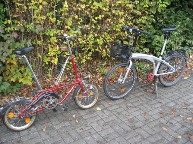

Es ist ein über 30 Jahre altes, schon arg strapaziertes, 3-Gang 16 Zoll Dahon California mit interessanter Falttechnik. Fährt sich gar nicht schlecht, das Teil. Bremsen und Kurbeln sehen aus wie aus den 60ern.
Und so sah die Werbung dafür damals aus:
