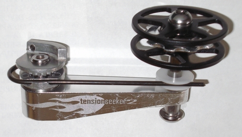

So der Kettenspanner ist angekommen. Zum Einbau bin ich leider noch nicht gekommen. Trotzdem hier schon mal ein Bild im nichteingebauten Zustand.

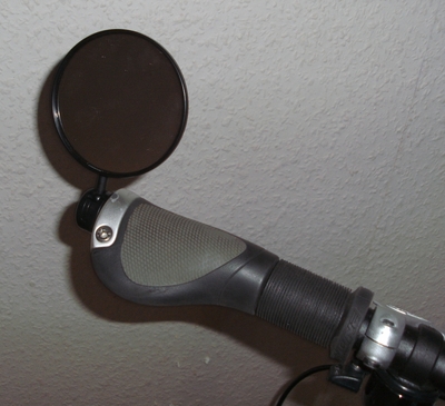

Hier noch zwei Bilder mit dem neuen Kettenspanner. Außerdem habe ich mir bei der Bestellung des Spanners auch noch einen einfachen Spiegel gegönnt den ich noch schnell angeschraubt habe. Mal sehen ob der was taucht. Gruß

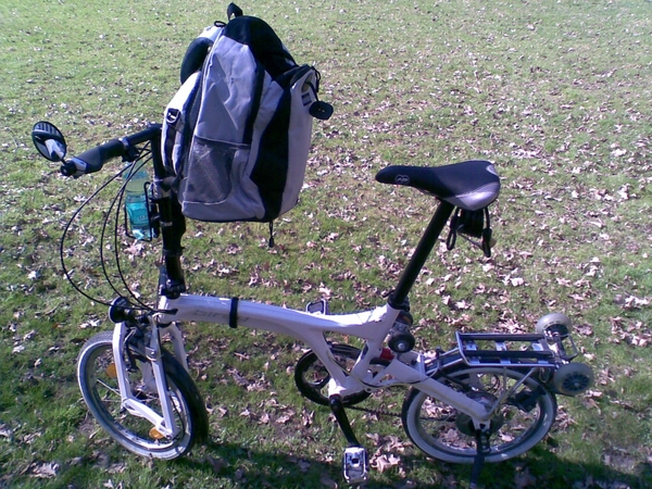

So gestern bin ich die ersten 20 km mit der neuen Nabe gefahren. Warum habe ich die Nuvinci nicht schon viel früher entdeckt und eingebaut. Wirklich klasse auch wenn ich das Rad immer noch nicht falten kann da ich keine Zeit und Möglichkeit zum Basten hatte.
Es ist sowas von herrlich das jeder Gang, den es ja gar nicht gibt, sofort drin ist. Egal ob unter Last, im Leerlauf oder im Stand. Keine Geräusche und kein geknirsche von der Kette mehr. Wenn man den Berg rauf fährt und man merkt es ist doch etwas zu heftig reicht ein kleiner dreh am Griff und schon geht es mit der perfekten Übersetzung weiter. Immer ganz genau passen wie man es braucht. Wenn man an der Kreuzung steht und vorher nicht runter gedreht hat kein Problem. Ein kleiner dreh und schon geht es locker weiter.
Das momentane 17 Ritzel war auch eine gute Wahl. Die Übersetzung entspricht ungefähr der 8 Gang Kettenschaltung. Selbst starke Steigungen auf den Brücken über die Kölner Straßen waren machbar. Das BIrdy neigt mit der Nuvinci bei den Steigung auch nicht mehr so duzu vorne Hoch zu gehen wie bei der alten Schaltung. Der erste Gang war wohl hier noch niedriger übersetzt.
Allerdings ist auch nicht alles gut mit der Nuvinci. Das zusatzliche Gewicht merkt man leider schon beim tragen am Bahnhof. Aber es ist noch machbar und kommt ja nicht so oft vor.
Gruß Dirk
HIer noch ein kleines Bildchen von der Tour.
Gruß Dirk

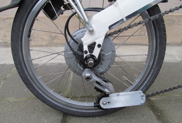

Nun da meine Werkstatt soweit benutzbar ist und ich ein paar Tage frei hatte gibt es neues von meinen Birdy zu berichten.
Da es beim Falten mit dem von mir verbauten Kettenspanner Probleme gab habe ich jetzt doch auf den Shimano Alfine CT-S500 umgebaut. Der Umbau war gar nicht so einfach wie ich erwartet hatte. Das Problem besteht bei der Nuvinci darin das der Spanner nicht weit genug nach außen zu verstellen war. Die mitgelieferte Schraube war zu kurz und irgendwann nach der x-ten Unterlegescheibe dann auch der Anschlag des Spanners.
Ich bin einige Läden abgefahren in der Hoffnung eine M 10 Schraube mit Feingewinde zu bekommen. Leider ohne Erfolg. Gott sei dank habe ich in meinen gesammelten Werken eine Gewindestange von einem alten Fahrrad gefunden die ich verwenden konnte. Die hatt dann aber alleine auch nicht aus gereicht den der Anschlag des Spanners war irgendwann zuende. Zusätzlich mußte ich noch die Halterung des Kettenspanners angepaßt indem ich sie mit Unterlegscheiben ca. 1 mm nach außen gezogen habe. Jetzt läuft die Kette schön gerade.
Da beim originalen Kettenhalter die Kette immer dazu neigte runter zu fallen habe ich mir auf die Schnelle noch einen eigenen gebastelt. Funktioniert auch so weit OK aber die letzte Lösung ist es noch nicht. Das muß noch optimaler gehen.
Zeitlich war aber momentan nicht mehr drin da wir am Sonntag in Urlaub fahren und die Räder kommen natürlich mit.
Hier noch ein Bilder vom Umbau.
