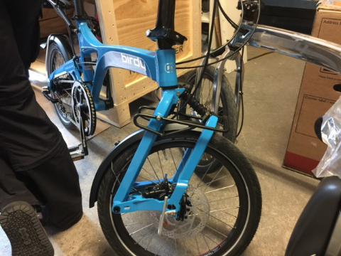

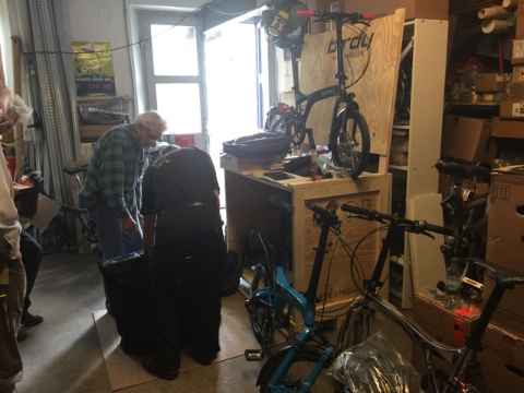

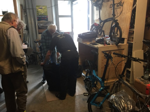

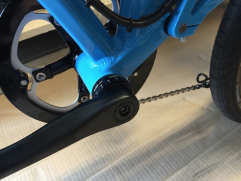

Ich war heute im Radladen meines Vertrauens in München und habe ein paar erste Eindrücke vom neuen Birdy gesammelt und hier mal ein paar Bildimpressionen angefügt.
Wie schon beschrieben scheint man bei R&M sehr viel Wert auf Marge und damit generelle Kompatibilität zu legen: Darum z.B. auch die universelle Rücklichthalterung, die auch bei nicht montiertem Expiditionsgepäckträger funktioniert, aber an der montierten Stelle über der Disc-Bremse relativ tief sitzt und damit nicht von allen Seiten gut zu sehen ist.
Aber die der neu gestaltete Vorbau gefällt und macht einen sehr wertigen Eindruck. Laut meinem Radhändler wird der neue Vorbau abgesägt und könnte damit in Original-Länge auch in die etwas höhren Rahmen der älteren Modellreihe passen (leider derzeit noch nicht lieferbar).
Schade, daß der neue Hinterbauständer noch nicht lieferbar ist - er scheint, zumindest den Bildern nach zu beurteilen, ebenfalls auch bei den "älteren" Modellen zu passen.
