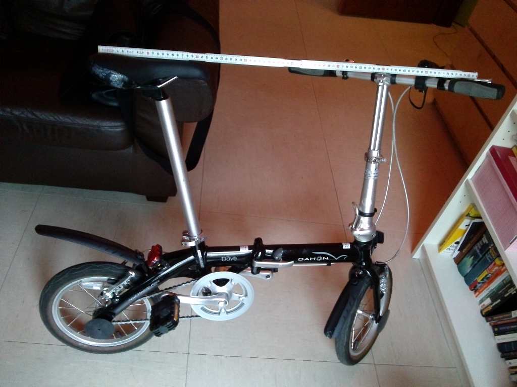

Und nun noch einige Fotos:
Das ausgeklappte Teil des Zollstocks ist hier 60cm lang.
Hier ist der Zollstock 80cm lang.
