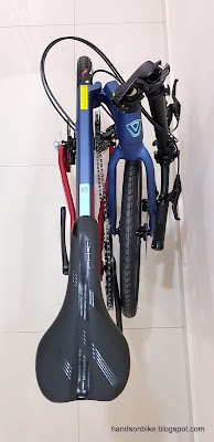

Dadurch dass die Räder etwas versetzt sind, ist das gefaltete Paket schmaler als sonst bei Seitenfaltern (Dahon/Tern) üblich. Mit den 20" Reifen ist es gefaltet aber auch etwas länger. Ob ein "quick fold" möglich ist, also ohne das Hauptgelenk zu klappen, lässt sich leider nicht erkennen.

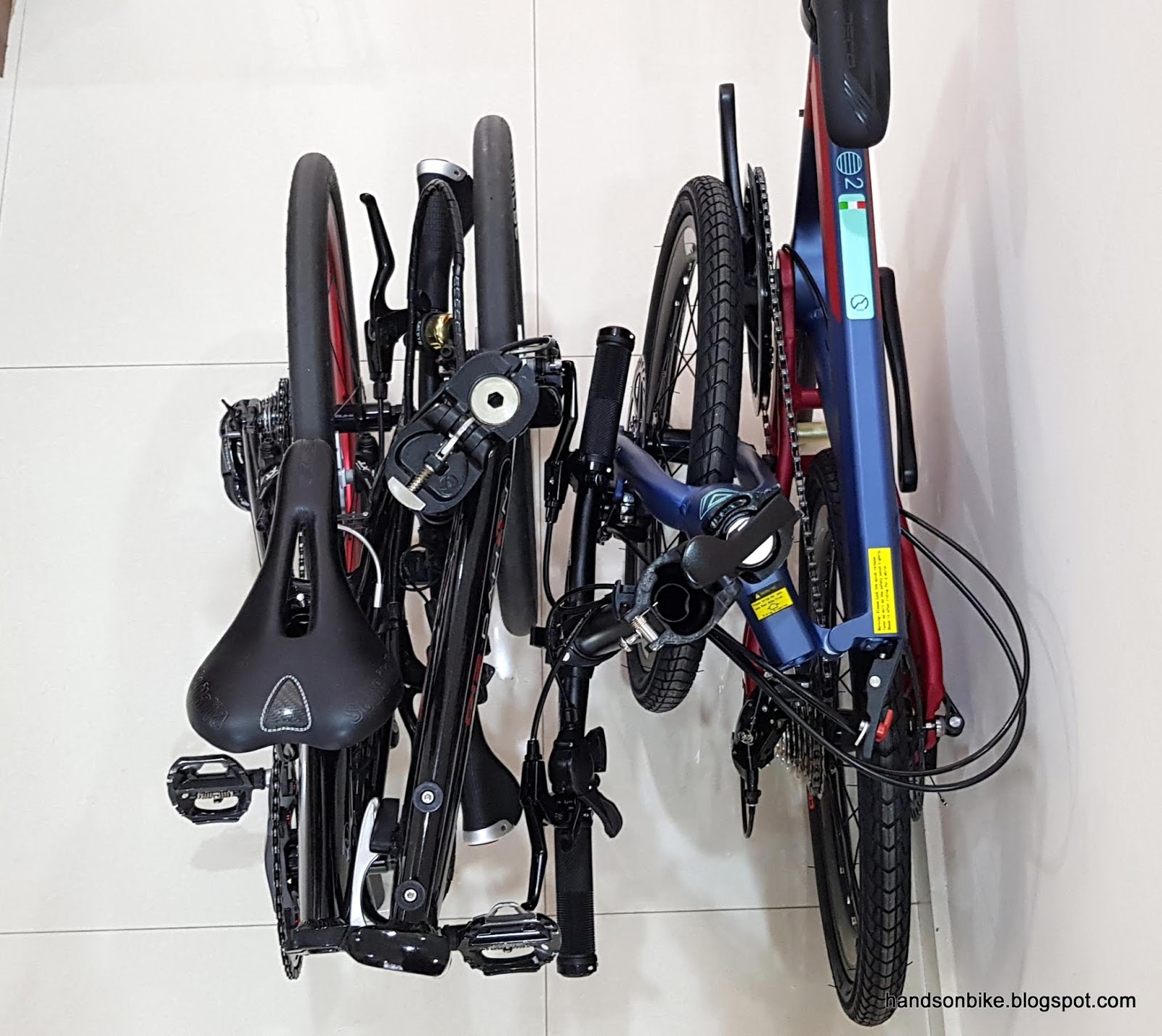

Hier im Vergleich zu einem Mu EX (Custom Aufbau mit innenfaltendem Lenker):
(Quelle Hansonbike)
Wie man sieht, trägt die breite Gabel (100mm wegen Disk Brakes) leider ziemlich zum Faltmaß bei.

Schau mal in die Details von Handson Bikes. Das Java hat einige neue Ideen, sehr mutig. Also etwa die Schwinge um das Tretlager. Die Kabelführung. Hinterbauarretierung. Abstellen auf die Sattelstütze, die dazu etwas länger ist (65cm).
Ich finde das eins der interessantesten Konzepte. Gegenüber dem Brompton oder Dahon/Tern würde ich verbesserte Steifigkeit erhoffen, das wird im Test allerdings nicht angesprochen. Leider haben die Java-Entwickler es nicht geschafft, ein niedriges Gewicht zu erreichen. Und der außenfaltende Lenker macht das gefaltete Paket recht unhandlich. Für die Praxis scheint es mir auch wegen der Tretlagerhöhe von 31cm (Dahon: 27,5cm) ungeeignet zu sein - wirkt noch nicht ausgereift.
