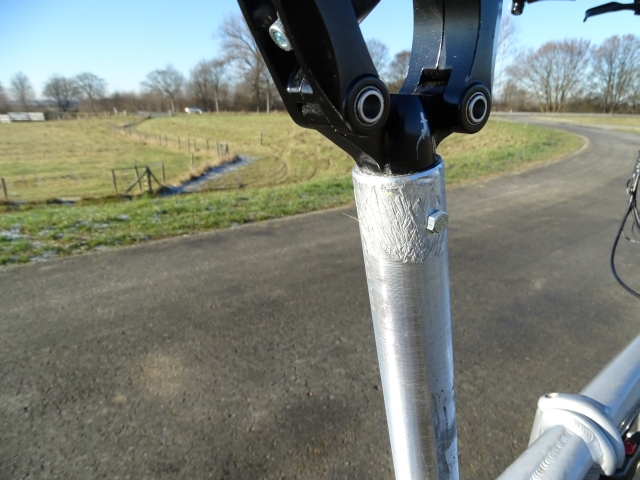

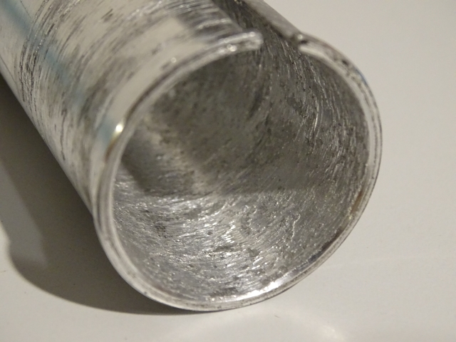

Die Cane Creek Thudbuster Sattelstütze hat mich vergangenes Wochenende ganz schön in Schwitzen gebracht. Hatte sie ein paar Tage ans Mµ Uno geschraubt und beim Zurückwechseln aufs IOS früh morgens um sieben, noch im Halbschlaf, ist es dann passiert. Die Stütze rutschte nicht ganz so leicht ins Sattelrohr rein und ca. 3 cm vor meiner Wunschposition ging es dann nicht mehr weiter. Habe versucht sie wieder rauszuziehen. Ca. 1 cm ging es dann wieder zurück und dann bewegte sich nichts mehr.
Meine bisherigen Sattelstützen hatten alle Sattelstangen mit glatten Oberflächen. Diese hat feine Rillen und zusammen mit etwas Schmutz (hier wohl sehr feiner Sand) kann es offensichtlich zu dieser Totalblockade kommen.
Mit einer großen Rohrzange habe ich dann die Sattelstütze mit Dreh- und Zugbewegungen Millimeter für Millimeter langsam wieder aus dem Rahmen herausgeholt. Habe Markierungen aufgemalt, um überhaupt Fortschritte erkennen zu können.
Hier noch zwei Fotos (nichts für schwache Nerven):
Eine neue Distanzhülse ist bestellt. Künftig habe ich beim Wechsel der Sattelstütze einen Putzlappen und etwas Fett parat.

Falls du mal eine Kunststoffhülse ausprobieren möchtest - ich habe noch eine übrig, weiß aber nicht ob das hilft.
