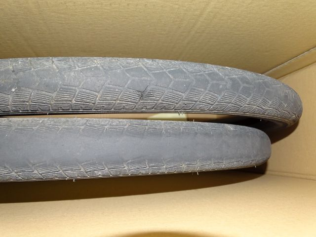

Das neue Laufrad und die beiden neuen Schwalbe Marathon sind nun verbaut. Der Radumfang ist neu vermessen und im Tacho gespeichert.
Hier noch ein Foto der "alten" Big Apple: Eine Sache wundert mich bei den neuen Reifen. Der eine, der ansonsten absolut identisch aussehenden Reifen, ist mit Marathon Plus beschriftet und der andere nur mit Marathon.
06.10.2016 (7400 km)
------------- Tausch des defekten hinteren Laufrades, Reifenwechsel (auf Schwalbe Marathon)
Re: Dahon IOS P8
Das ist sicher Zufall, da es infolge des kleineren Querschnitts durch das Ventilloch und die dadurch bedingte Kerbwirkung zu Rissen ausgehend von dem Ventilloch führen würde. Das ist aber nicht passiert.CycoRacer hat geschrieben:.............
................ Habe mich des öfteren dazu verleiten lassen mit sportlichen Mountain-Bikern auf die Piste zu gehen und einige Trials durch Wald und Flur abzufahren. Vielleicht haben auch die mit 4.5 Bar aufgepumpten Big Apple ihren Beitrag geleistet.
Ob das Zufall ist, dass der Riss in der Nähe des Ventil entstanden ist?
Hier geht der Riß eindeutig von der Rille zur Verschleißanzeige aus. Ursache dürften die mit 4,5 [bar] zu hoch aufgepumpten Big Apple Reifen auf einer (zu) schmalen Felge sein, die zu starkem Querzug am Felgenhorn führen, woraus sich Biegemomente an den Bremsflanken ableiten. Die Kerbwirkung dieser Verschleißrille (Beim Eindrehen wurde evtl ein zu scharfkantiges (nicht/oder zuwenig verrundetes Drehwerkzeug benutzt) erzeugt hier Spannungs-Konzentrationen, die zum Dauerbruch geführt haben.
