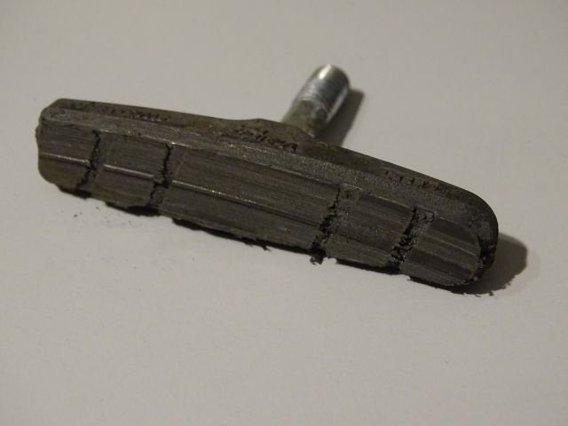

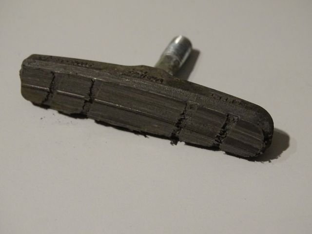

Weiterhin waren hinten mal wieder die Bremsschuhe runter (Laufleistung ca. 3600 km). Habe wieder Swissstop Schuhe reingesetzt.

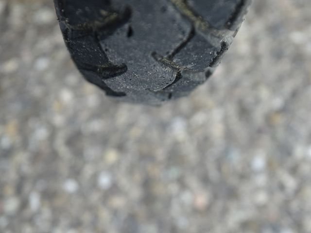

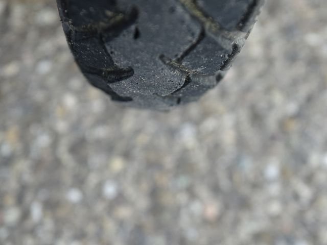

Mein 6 Monate alter Schwalbe Marathon Reifen zeigt seltsame Abnutzungserscheinungen. Das Gummi ist am Rand der Lauffläche deutlich stärker runter gefahren als in der Mitte der Lauffläche. Die beiden Längsprofilrillen bilden hier eine deutlich erkennbare Grenze. An dieser Grenze beträgt der Profilunterschied gleichmäßig zu beiden Seiten jeweils bis zu 1.5 mm.
Hat jemand eine Idee was hier die Ursache sein könnte?
Der Luftdruck beträgt bei mir zwischen 3 und 4.5 Bar.

CycoRacer hat geschrieben: Mo Apr 03, 2017 8:29 pm Mein 6 Monate alter Schwalbe Marathon Reifen zeigt seltsame Abnutzungserscheinungen. Das Gummi ist am Rand der Lauffläche deutlich stärker runter gefahren als in der Mitte der Lauffläche.
Sieht verdächtig hiernach aus:
Schwalbe hat geschrieben: Das Profil des Marathon Deluxe ist das Gleiche wie beim klassischen Marathon, allerdings besteht die Lauffläche aus einer dreifachen Gummimischung. Für dieses RoadStar Triple Compound kombinierte Schwalbe drei einzelne Gummimischungen, so dass deren Eigenschaften genau dort wirken, wo sie gebraucht werden: langlebig in der Mitte, griffig an der Seite sowie unter der Lauffläche eine spezielle Mischung zur Verbesserung des Rollwiderstands.
Re: Dahon IOS P8
Splithub hat geschrieben: Mo Apr 03, 2017 10:42 pm
Schwalbe hat geschrieben: Für dieses RoadStar Triple Compound kombinierte Schwalbe drei einzelne Gummimischungen, so dass deren Eigenschaften genau dort wirken, wo sie gebraucht werden:
Wer hätte das gedacht: it's not a bug -- it's a feature
Danke!
Und ich habe mich schon gewundert, warum die Rennradfahrer neuerdings so Schwierigkeiten haben an mir dran zu bleiben. Die bekommen alle schon früh Schnappatmung. :mrgreen:
Re: Dahon IOS P8
wow, will ich auch :)
Hast Du mal geprüft ob sich der Reifen eventuell auch ganz alleine schon dreht - ohne dass Du auf dem Rad sitzt? ;)

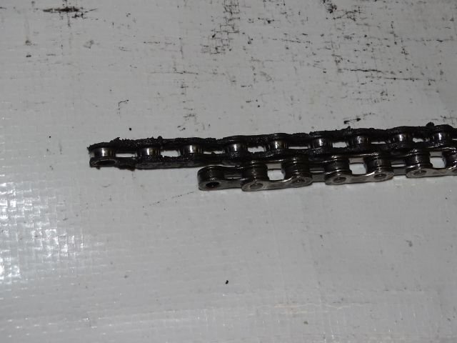

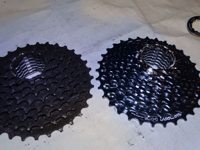

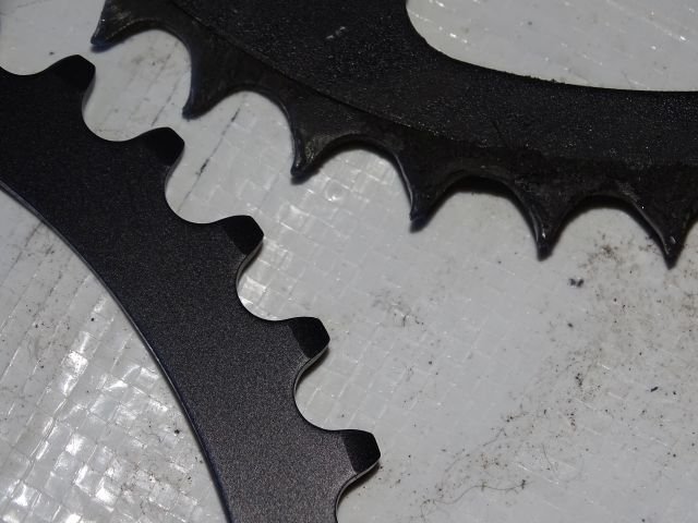

Desweiteren habe ich heute Kette, Kettenblatt und Ritzelkassette erneuert. Hier ein paar Eindrücke vom Zustand dieser Komponenten:
Originalkettenblatt mit ca. 14600km Laufleistung und Ersatz von Shimano
8-fach Kassette Shimano CS-HG51 mit 8150 km Laufleistung
Kette Shimano CN-HG71C mit 8400 km Laufleistung
Bei der Kassette sind die Ritzel für die Gänge 5 und 6 besonders stark abgenutzt.
