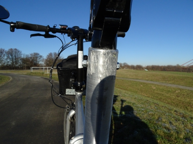

hab gestern bemerkt, dass der untere Gelenkteil der Cane Creek Stütze in eingefahrenem Zustand auf die Sattelstützklemme knallt und es dort auf beiden Seiten Kerben gibt. An der Klemme sieht das nur unschön aus - aber an der Stütze könnte es langfristig der Anfang eines Risses werden. Ich werde da einfach einen Gummidichtungsring aus dem Sanitärbereich auf die Stütze aufschieben, der dann als Puffer fungiert.
Würde ich dir auch empfehlen, wenn Du das Rad häufiger faltest.

habe nochmal kontrolliert, die Sattelstützklemme, und eigentlich auch nur diese , ist bei mir noch ohne Makel. Der Stützenkopf selber kann bei mir gar nicht mehr aufschlagen. Habe Anfang Dezember eine Schraube durch das Sattelrohr gesetzt, da sich der Sattelstützenkopf bei Geländefahrten immer leicht verdreht hat. Dachte zunächst, dass ich die Stützklemme nicht stramm genug eingestellt habe. Daran hatte es aber nicht gelegen. Das Sattelrohr kann nur noch bis zur Schraube versenkt werden. Nun kommt als zusätzliche Notbremshilfe in die Tiefe noch die "Tätowierung" hinzu, die die Rohrzange beim Lösen des festgefressenen Rohres vom Rahmen hinterlassen hat. Diese beginnt ca. 1,5 cm unterhalb der Schraube.
Alles klar - dann kann das bei deiner Stütze nicht passieren. Ich hab meine Riefen (also die an der Stütze ) mit "Stahl Fix" (Edelstahlreiniger) auspoliert - das ging ganz gut und sieht nicht mehr so fies aus.
Die Klemme am Tern ist vom Aufbau her eh ein wenig anders. Wie ich gestern erst registriert hab, kennt mein Tern Verge auch keine Hülse. Die Sattelstütze klemmt unmittelbar im Rahmenrohr.

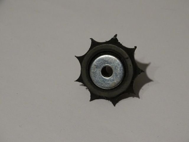

Heute gab es mal wieder etwas zu schrauben. Das Neos Schaltwerk hatte Probleme mit den unteren drei Gängen. Verursacht wurden diese durch die runtergefahrenen Schaltwerkröllchen. Ein Röllchen hat 10 Zähne und das andere nur 9 Zähne. Habe jetzt erst einmal 10 Zähne Röllchen von Shimano verbaut. Das wir aber etwas eng im 1 Gang (leichte Geräuschkulisse), zumindest steht mir aber der 2. und der 3. Gang wieder uneingeschränkt zu Verfügung.

Wo bekomme ich denn ein passendes Röllchen mit nur 9 Zähnen her? Hat da jemand eine Idee?
... zumindest lassen sich die Zähne noch zählen ...
