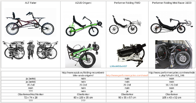

Da ich durch das fahren vom Gekko Spaß am Liegeradfahren gefunden habe möchte ich mir ein faltbares zulegen. Leider ist die Auswahl an solchen Fahrrädern nicht so groß. Ich habe einmal zusammen gestellt welche Modelle ich gefunden habe die noch käuflich zu erwerben sind.
Besonders angetan haben es mir das Toxy Flite (http://www.toxy.de/index.php/de/produkte/toxy-flite) oder das Toxy LT (http://www.toxy.de/index.php/de/produkte/toxy-lt) und der Grasshopper FX (http://www.hpvelotechnik.com/produkte/ghp/index_d.html) von HP Velotechnik.
Wenn alles klappt habe ich am Montag die Gelegenheit ein Toxy LT an zu schauen und probe zu fahren.
Ein Faltlieger soll es werden!
