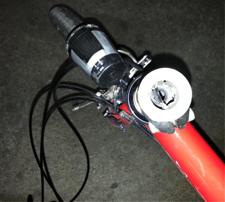

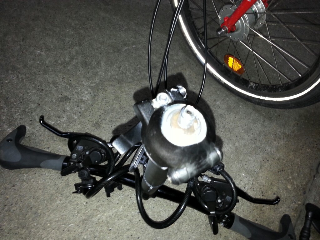

Bisher war ich ja mit meinem Edelweiss R3 recht zufrieden.
Heute habe ich es ais dem Keller geholt und wollte es fahren
DA BRICHT BEIM AUFSTEIGEN DAS FALTGELENK DES LENKERS!!!
Oone sonderliche Belastung... Gesamtkilometer nicht mehr als 2500... Immer in der Garage oder dem Keller gewesen....
UND DAS OHNE JEGLICHE VORWARNUNG!!!
Mit der Erfahrung kann ich jedem nur von einem Edelweiss abraten und allen die eines haben grösste Vorsicht empfehlen.
Hier zwei erste Handyfotos vom Bruch.
Gefahr !!! Edelweiss R3 !!! Warnung !!!
Muc-Falter

Auweia.
Kann man wg Blitzlich aber nicht so wirklich erkennen, also bei Gelegenheit noch mal Bilder...

Ja, sind halt nur Handyfotos in der dunklen Tiefgarage. Beim unteren Foto sieht man aber trotzdem noch wie es rausgebrochen ist. Beim oberen Teil sieht man eh keinen Schaden.... Bin nur froh das es beim Aufsteigen passiert is, bei hochfahren aus der Tiefgarage oder dann auf dem Weg wäre ein böser Sturz fällig gewesen.

denke auch, dass Du im Pech noch unheimliches Glück gehabt hast, dass es nicht irgendwo unterwegs passiert ist. Das ist so ziemlich der Alptraum eines jeden Radfahrers. Falls Du es jemals selbst erfährst, wäre ich natürlich schon neugierig, was denn die eigentliche Ursache für den Bruch war.

Ich fürchte das Halteteil ist einfach unterdimensioniert.... aber das ist nur eine erste Vermutung....
