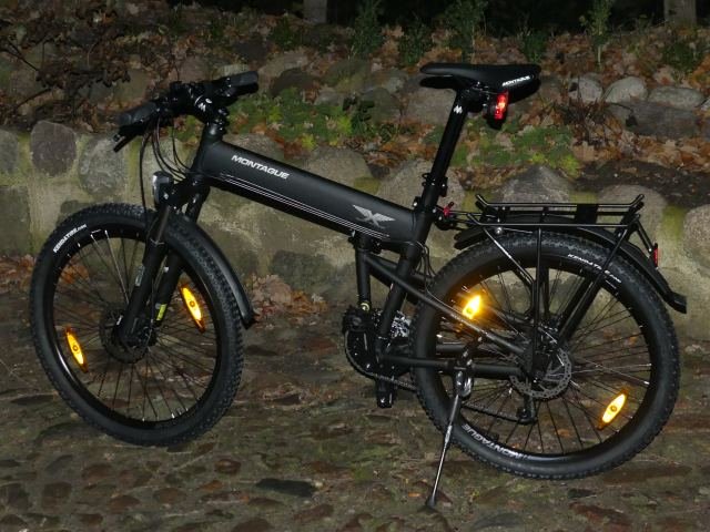

Mein neuer Winterfalter ist da! Das Rad ist ein hoffentlich guter Kompromiss aus (Bahn-)Reisetauglichkeit und Schneetauglichkeit auf der Straße. Ich werde ja sehen, was ich davon habe. Irgendwelche MTB-typischen Eigenschaften wie Klettertauglichkeit und Downhillgedöns sind mir egal, bestenfalls sind das selten benötigte Extras.

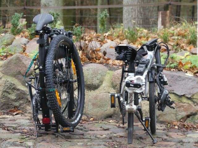

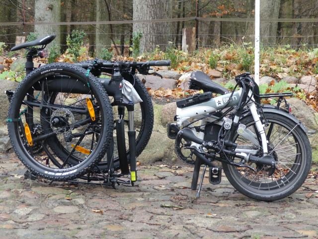

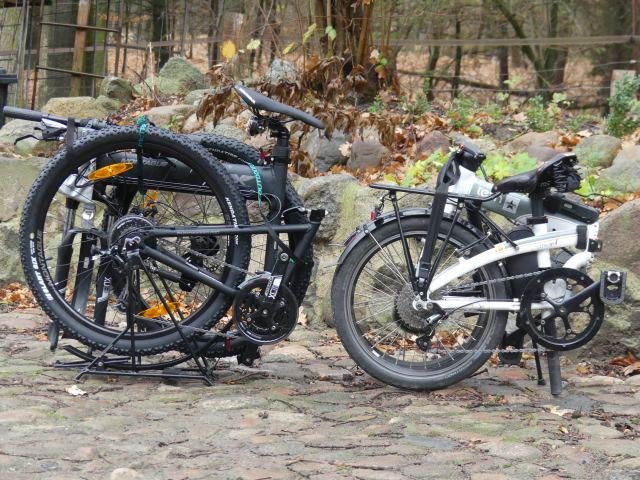

Das kann ich mir gut vorstellen! Das Rad zu falten macht echt keinen Spaß. Alleine, das Vorderrad zu entnehmen und einzubauen, ist ätzender Fummelkram. Ohne den Rackstand wäre das noch schlimmer. Das ist der Preis dafür, ein ausgewachsenes und sehr stabiles Faltrad zu haben.
Wenn man genug Zeit hat, geht das durchaus kompakt. Hier der Direktvergleich Tern Link und Paratrooper:
