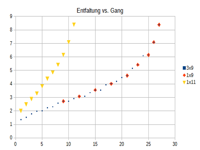

1x11 => erledigt!
So, den Umbau von 3x9 auf 1x11 mit Drehgriffschalter habe ich im Osterurlaub abgeschlossen.
Kassette: Shimano XT CS-M8000 11-46 11-fach
Schaltwerk: Shimano SLX RD-M7000-11 GS
Kette: Shimano CN-HG701 116 Glieder
Shifter: SRAM NX GripShift 11-fach
Bremsgriffe: SRAM Avid SD7
Entfaltung: 2,0 bis 8,4 m
Im Grunde fehlen jetzt nur die drei kürzesten Gänge (1,35/1,54/1,77 m). Da ich hauptsächlich Straße mit gemäßigten Steigungen fahre, brauch ich die eher wenig.
Alles zusammen hat etwa €200,- gekostet und das Rad ist jetzt 200 Gramm leichter. Ein Euro pro Gramm hat sich hier bestätigt. ;)
Eigentlich wollte ich noch die Reaktion des Händlers/Importeurs wegen des schäbigen Lacks abwarten, bevor ich noch groß was umbaue. Nicht, dass die das ganze Rad zurück haben wollen und ich alles wieder zurückrüsten muss (was ich nicht ernsthaft erwarte).
Die Einstellerei ging flott von der Hand. Ich stelle die Endanschläge des Schaltwerks immer ohne Kette und ohne Shifter zu allererst ein. Das klappt gut.
Wie ursprünglich an der 3x9-Schaltung ist der Abstand Ritzel/Schaltwerk auf den mittleren Gängen zu groß und das Schaltverhalten leicht unsauber. Wegen des großen Kettenschutzrings ist da momentan nichts herauszuholen. Ein paar Millimeter gehen noch, wenn der Ring etwas kleiner ist.
Funktioniert aber schon ganz gut. :mrgreen:

Der Kettenschutzring ist nun etwas kleiner und das Schaltwerk dichter an den Ritzeln. Ob es das gebracht hat, kann ich noch nicht beurteilen.
