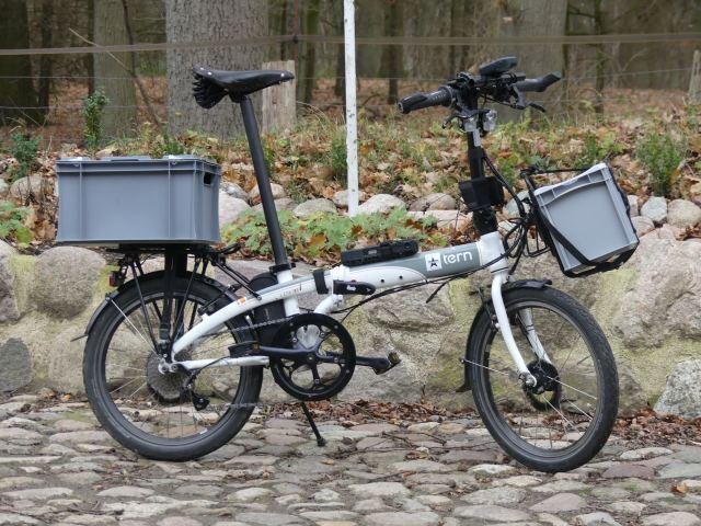

Neues Transportkisten-Setup
Beitrag von Ch.Bacca » Fr 30. Nov 2018, 12:08
Die große Kiste war mir vorne auf Dauer doch zu wackelig. Schwer beladen ist das sehr unangenehm zu fahren. Da ich hinten sowieso einen Racktime-Gepäckträger habe, hab ich der Kiste einen Adapter verpasst. Die Kiste ist jetzt so weit wie möglich hinten montiert. So komme ich gerade eben nicht mit den Hacken gegen die Kiste. Der Racktime ist deutlich höher als der Loader Rack, was beim Tragen des gefalteten Rads unpraktisch ist. Ich habe ihn an der unteren Befestigung 15 mm tiefer gelegt. Oben könnte ich das Gestänge auch noch einige Millimeter kürzen, aber dann könnte es wieder mit den Hacken zu eng werden.
Die Reisetasche auf Bahnreisen und diese Kiste haben das Rücklicht für meinen Geschmack zu sehr verdeckt. Nun ist das Rücklicht mit Verlängerungen deutlich tiefer und etwas nach hinten verlegt.
Die Bauhaus-Kiste gibt es mit gleicher Grundfläche auch noch 5 cm höher (40 x 30 x 27). Ich denke, dass das bisherige Volumen so ausreicht. Notfalls kann ich auch noch was oben auf die Kiste schnallen.
Beiträge: 5315
Faltrad 2: Tern Verge S27H
Danksagung erhalten: 5 Mal
Beitrag von Motte » Fr 30. Nov 2018, 18:10
Kann dazu nur sagen, dass der Tern Cargo Rack etliche deiner Probleme erst gar nicht erzeugt hätte. Der baut weit nach hinten und kann in der Höhe (beim Tern Link) so montiert werden, dass er das Schutzblech berührt.
(Ich hab das bei meinem nur deshalb nicht gemacht, weil ich da noch ein Rahmenschloss zwischen quetschen wollte). Nebenbei hat er ein paar schicke Rundungen, an denen man ihn prima packen kann.
Ich hatte vorher den Racktime Addit an meinem Tern Link und finde den Cargo Rack praktischer - auch aufgrund der Stopper an der unteren Schiene (für HR Taschen).
Wenn ich hinten meine Transport Plattform oder den großen Korb montiert habe, verschwindet das Rücklicht auch dahinter. Nur - wenn das der Grund ist, dass ich (und das Rücklicht) nicht gesehen werde, dann ist das Auto so nah oder bereits drauf, dass es eh egal ist. Ab 5 Meter Abstand tut es ja, was es soll.

Beitrag von Ch.Bacca » Fr 30. Nov 2018, 19:50
Den Cargo Rack hattest Du mir an anderer Stelle schon empfohlen. Hauptgrund, den nicht zu nehmen bzw. den Loader Rack nicht einfach dran zu lassen, war, dass es dafür keine Adapter gibt, die man an beliebige Behälter schrauben kann. So bin ich bei Racktime gelandet zu dem man den Snapit-Adapter einzeln bekommt.
Ansich hatte ich vor, den Adapter an meine Reisetasche zu schrauben. Das war aber gar nicht nötig, denn zufällig passt der Racktime-Gepäckträger perfekt zur Kontur der Reisetasche, so dass diese noch fester als vorher sowieso schon sitzt. Nun ist der Snap-It an der Eurokiste. Eben beim Einkaufen hab ich die Kiste ein paar Mal abgenommen und wieder eingeklipst. Ohne Gefrickel und trotzdem fest.
Mit dem Rücklicht hast Du natürlich Recht und die selben Folgerungen hatte ich auch gezogen. Für die Eurokiste alleine wäre das Absenken des Rücklichts nicht unbedingt nötig gewesen. Die Reisetasche hängt hinten jedoch etwas herunter, so dass mir die Sichtbarkeit des Rücklichts zu sehr eingeschränkt war. Erschwerend kam hinzu, dass dieses Rücklicht den Lichtaustritt oben und nicht mittig hat. Dafür hat es Bremslicht (es war bislang an meinem anderen Rad). Die Verlängerung ist verstärktes, beschichtetes Montage-Lochband. Sehr praktisch, stabil und trotzdem nachgiebig genug, falls man mal gegen das Rücklicht stößt.
Nachtrag:
Jetzt bin ich verwirrt! Wieso steht auf dem Snapit "Racktime" und "Klickfix" drauf? :?:
