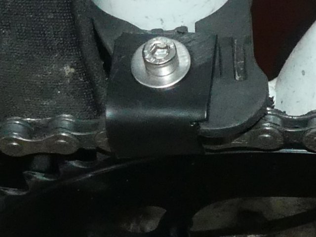

Die Kette neigt doch zum Abspringen. :(
Den Chain Guide von Tern kann ich leider nicht gebrauchen, weil der meiner Werkzeugtasche im Weg wäre. Der Birdy-Ring ist bestellt. Bis der da ist, hab ich mir mit einem Provisorium beholfen.
Um den Platz für das 34er Ritzel zu schaffen, hab ich schon mal die Spezial-Schaltrolle mit 8 Zähnen in das Schaltwerk gesetzt. Hab mir noch eine neue aus einer kugelgelagerten Tacx Typ T4000 gebaut. Es liegen vier Sorten Adapter bei, um die Röllchen für verschiedene Schaltwerkkäfige verwenden zu können. Die eigentlich empfohlenen Scheiben Typ A waren zu dünn für das Neos-Schaltwerk. Die 8-fach Kette hat fürchterlich gerasselt. Jetzt sind die breiteren "B" drin und die Kette läuft sauber. Mit der schmaleren 9-fach Kette können vielleicht wieder "A" rein. Die Rollen laufen ohne seitliches Spiel. Hier und da wird postuliert, dass das zu unsauberem Schaltverhalten führt. Das kann ich nicht bestätigen.
Improvisierter Chain-Guide

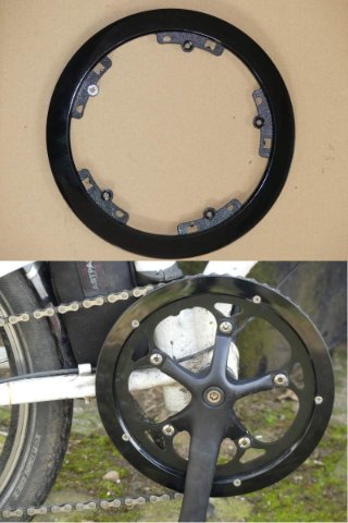

Kettenschutzring
Die Birdy-Kettenschutzscheibe an den neuen 56er Kurbelsatz anzupassen, war aufwändiger als gedacht. Ich habe nur eine der zwei identischen Scheiben verwendet. Erst mal mussten die hässlichen Befestigungslaschen durch passende Bohrungen ersetzt werden. Die Laschen passten sowieso nicht zu meinem Kettenblatt. Dann war die Schutzscheibe noch etwas zu groß und zu scharfkantig. Die Kette neigte im höchsten Gang dazu, daran hochzuklettern. Durchmesser minus 6 mm und Kanten anfasen war noch nötig. Nu läuft's sauber und ist sogar noch etwas leichter als vorher. ;)
Nachtrag:
Der Ring ist aus Polystyrol. :shock: So ziemlich das billigste Material und für diesen Zweck nur eingeschränkt geeignet. Für 28,- pro Paar und erst Recht für ein hochpreisiges Rad eigentlich eine Frechheit.
Kettenschutzring Birdy modifiziert

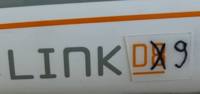

Re: Tern Link D8 - ääähhh - D9!
Beitrag von Ch.Bacca » Do 19. Apr 2018, 16:28
Läuft!
:mrgreen:
Details zum Umbau folgen bei Gelegenheit hier und im Neos-Thread:
zubehoer-f32/die-neos-schaltwerke-an-te ... t4979.html
9-Gang 11-34 mit Neos 1.0 - weil's geht!

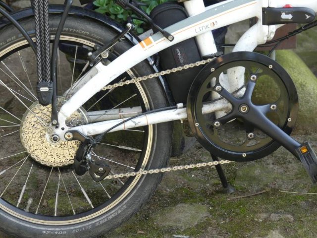

NEOS 1.0 am Limit (oder darüber) am Tern Link D8 – äh – D9
Mit einer kleinen Modifikation (oberes Schaltröllchen mit 8 Zähnen) ist es mir gelungen, dem Schaltwerk eine Kapazität von 23 Zähnen mit maximaler Ritzelgröße 34 zu entlocken. Gegen eine 9-Gang-Kassette spricht sowieso nichts, außer vielleicht, dass es kaum geeignete Drehgriffschalter für 9-Gang 2:1 gibt. Das Neos schaltet invers, so dass die Anzeige am Drehgriff falsch ist. Egal, erstens kann ich die Ganganzeige sowieso nicht sehen und ich pinsel mir an den Griff selbst eine neue Skala. Der Drehgriffschalter ist 18,5 mm länger als der alte. Den rechten Lenkergriff musste ich dafür kürzen.
Warum mache ich das?
Weil's geht! Eigentlich wollte ich nur wissen, OB es geht. ;-)
Kettenblatt 52 => 56
Kettenschutzring Birdy 56z modifiziert
Kette CN-HG93 110 Glieder
Kassette 11-32 (8-gang) => 11-34 (9-gang)
Drehgriffschalter SRAM Centera 9-fach, 2:1
Oberes Schaltwerkröllchen ist ein Eigenbau mit 8 statt 9 Zähnen
Entfaltung (m):
Originalzustand:
2,55; 2,92; 3,40; 3,89; 4,54; 5,10; 5,83; 6,80 (267% mit 12-32 8-gang)
Dann:
2,55; 2,92; 3,40; 3,89; 4,54; 5,44; 6,28; 7,42 (291% mit 11-32 8-gang)
Jetzt:
2,59; 2,93; 3,38; 3,82; 4,40; 5,17; 5,86; 6,76; 7,99 (309% mit 11-34 9-gang)
Die ersten 8 Gänge sind jetzt dem Originalzustand des Rads sehr ähnlich und der neunte erweitert das Ganze nach oben.
Fazit: Der Umbau auf 9 Gänge mit dem Neos 1.0 funktioniert gut, wenn man ein paar „Kleinigkeiten“ berücksichtigt. Mit der (über-)ausgelutschten Kapazität von 23 Zähnen wird die Kettenlänge kritisch. Der Spielraum geht fast gegen Null. Ein Neos 2.0 oder 3.0 kann das aber auch nicht besser. Die Geometrien sind alle gleich. Tückisch war interessanterweise die untere, unmodifizierte Schaltwerkrolle (Tacx T4000, 10 Zähne). Die 9-Gang Kette lief darauf hakelig. Nachdem die Zähne angefast waren, lief das aber geschmeidig. Der erste Gang mit 34 Zähnen geht gut rein. Es klemmt und hakt nichts.
Vor dem Umbau von Kassette und Gripshift hatte ich zuerst die 9er Kette aufgezogen und hab ein paar kurze Probefahrten gemacht. Man kann durchaus eine 9er Kette auf einer 8-Gang-Schaltung fahren.
