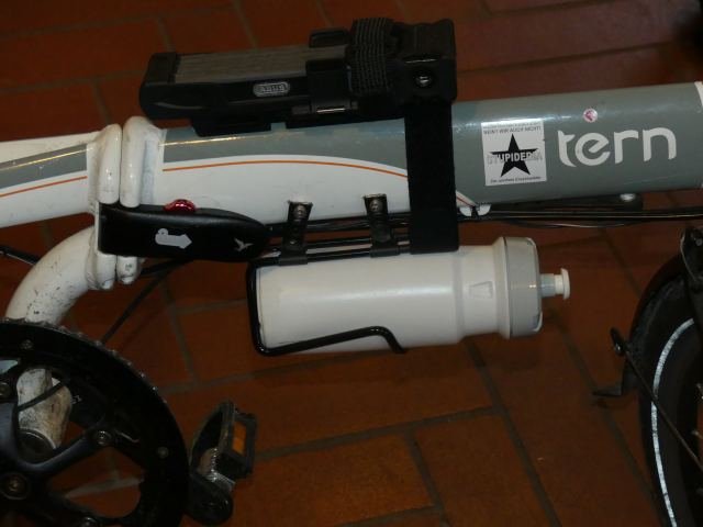

Nur so als spontane Überlegung. Das Link hat doch die Gewindeösen an der Seite am Rahmen (vor dem Flaschenhalter). Die sind eigentlich für den Trolley Adapter gedacht. Man könnte doch von dort zwei Alu Rohre nach vorn an die Kiste schrauben um sie seitlich zu stabilisieren?

Das sieht dann so ähnlich aus wie die Strebe am Dahon California. :shock: Vielleicht mach ich mir was ans untere Ende des Steuerkopfs. Einen Ring mit Haltepunkten o.ä.
Die Trolley-Gewinde sind schon anderweitig vergeben. ;)

Ich geb zu schick wäre anders :)
Aber es stützt sich halt nicht an dem Sockel ab, der ohnehin schon belastet wird.
Ich hatte am Dahon Speed TR diesen Gepäckträger; https://www.derfaltradshop.de/epages/61 ... 06000550-S
Da kann man (auch) oben was drauf packen. Das passt aufgrund gleicher Geometrie auch ans Tern. Vergrößert aber das Faltmaß seitlich.

Als Stützpunkt für eine Verstrebung käme auch noch die Schraube weiter vorne in Frage. Die für den Straps unter dem Rahmen.
