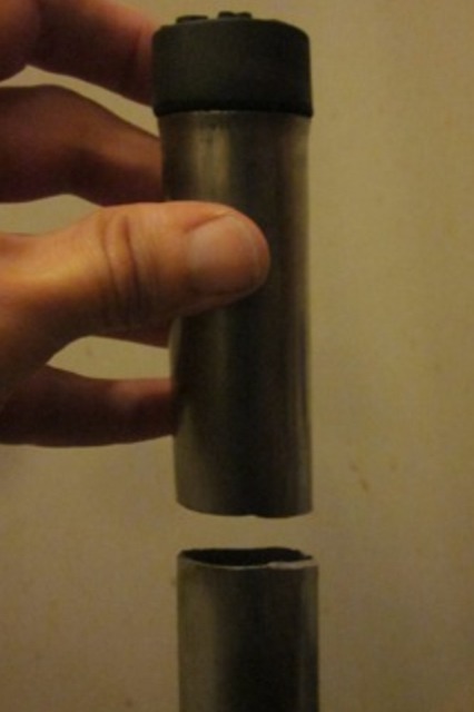

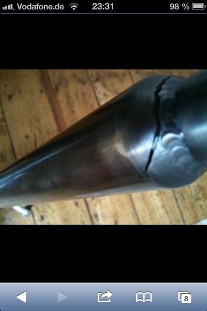

vmax
Beiträge: 924
Registriert: Do 18. Nov 2010, 15:57
Wohnort: Oldenburg
Re: Titan - Langzeiterfahrungen bzw. Gewichtsbeschränkung?
Beitrag von vmax » Mo 24. Dez 2012, 00:30
vmax
Beiträge: 924
Wohnort: Oldenburg
Beitrag von vmax » Mo 24. Dez 2012, 00:34
vmax
Beiträge: 924
Wohnort: Oldenburg
Beitrag von vmax » Mo 24. Dez 2012, 00:35
Diese Fotos gibt es schon einige Zeit im Netz, teuer muss nicht immer haltbarer sein.
