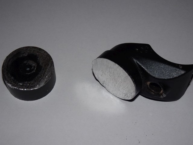

Mal kurz zum aktuellen Zwischenstand: Bei der Cane Creek funktioniert es genau so wie oben beschieben. Das ging leicht.
Leider gab der Knauf der Dahon Sattelstütze keinen µm nach. Auch nachdem ich das Wort "behutsam" aus der Arbeitsbeschreibung gestrichen habe. Schraubstock, Rohrzange, Hitze, neuer Versuch mit noch mehr Hitze und volle Kraft voraus - nichts.
Danach bin ich dann erfolgreich mit der Säge ans Werk gegangen.
Die Wandstärke der Dahon Stütze ist um 0.6mm kleiner. Also habe ich mir eine Adapterhülse gebaut (Blech 0.3 mm stark einmal gefaltet). Danach noch eine Schraube durch Knaufsockel und Stütze (hatte ich ja vorher auch schon) und alles sitzt wieder bombenfest.
Insgesamt wird die Stütze nicht kürzer, da ja der Aufbau mit Federung höher ist als vorher.

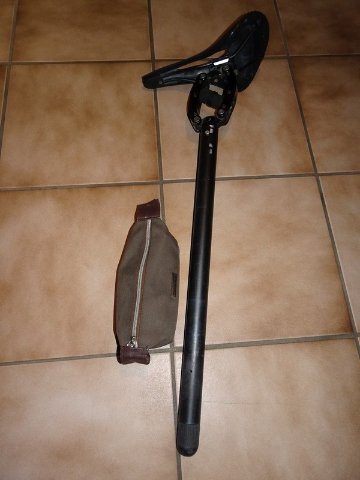

Neue Stütze mit meinem Werkzeugbeutel

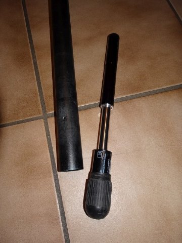

Stütze mit einsteckbarer Lidl-Pumpe. Hält fest im Schraubverschluss
abgesägte Teile

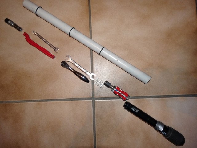

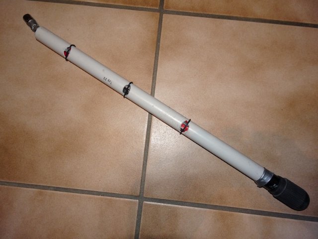

Und hier ist er nun, mein neuer "Werkzeugstab" aus der Resteverwertung und das neue Innenleben meiner Sattelstütze:
Dezüglich der finalen Bestückung bin ich mir noch nicht sicher, aber die läßt sich ja leicht anpassen.
