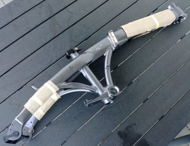

Beitrag von JumpingJohn » Fr 28. Jun 2019, 21:04
Dahon Mu XL Rahmen
So, das erste Teil ist heute eingetroffen.
Bin mittlerweile auch im Kontakt mit dem deutschen Dahon Vertrieb BBM-Bike GmbH und sogar mit dem US-Vertrieb. Beide bemühen sich bisher mir zu helfen eine passende Gabel mit Bremssattelaufnahme zu finden, mal schauen ob da auch tatsächlich etwas bei herum kommt.
Wenn möglich werde ich direkt Gabel, Steuersatz und Lenksäule erwerben, dann habe ich die gröbsten Problem wahrscheinlich schon hinter mir.

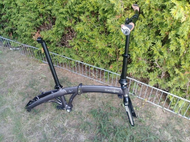

Beitrag von JumpingJohn » Do 19. Sep 2019, 22:23
Für alle die es interesiert, so sieht der aktuelle Stand aus.
Leider einige China Teile auf die ich lange warten musste.
Der Rest müsste hoffentlich aus Deutschland zusammen tragbar sein.
Laufräder sind auch schon bestellt.

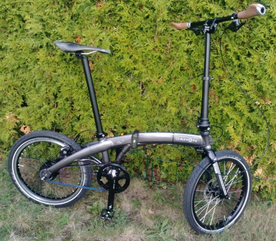

Beitrag von JumpingJohn » Do 3. Okt 2019, 09:23
Das XL kann nun schon gefahren werden, ich muss allerdings noch Bremsleitungen und Schaltzug kürzen.
Auf dem fehlt noch die vordere Bremse, die ist jetzt aber auch schon dran.

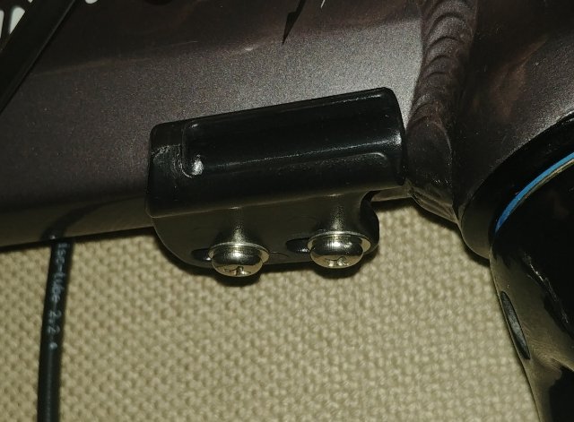

Ich habe mal eine Frage an euch wisst ihr für was das Teil auf dem nächsten Bild ist? Man könnte meinen es wäre eine Zuführung, aber es fehlt ein Loch zum einfädeln. Auf anderen Bildern die ich im Netz gefunden habe das Teil zwar auch dran, aber eine Funktion auch nicht zu erkennen.

Beitrag von Motte » Do 3. Okt 2019, 10:01
https://hollandbikeshop.com/de-de/fahrr ... n-6308800/
Uuund? Kommst Du des Rätsels Lösung näher? :mrgreen:

Beitrag von JumpingJohn » Do 3. Okt 2019, 10:20
Gut, jetzt habe ich schon mal einen Namen zu dem Teil. Aber wie es funktionieren soll erschließt sich mir nicht, kann es sein das man dafür eine passende Dahon Gabel braucht? Wenn ja kann ich es auch abschrauben, da ich ja eine China Carbongabel dran habe.

Beitrag von Motte » Do 3. Okt 2019, 10:28
Ach so - ich dachte dass es sofort "Klick" macht und Du das früher schon einmal in Funktion gesehen hattest.
Hab noch mal ein anderes Foto raus gesucht: Dahon Lenker-Klemme
Im Original ist an der Lenksäule der Pin. Das andere Stück ist vorn (unten) am Rahmen. Beim Falten taucht der Kugelkopf des Pins in die Führung und arretiert Lenker/Lenksäule.
Jedenfalls bei rechtsfaltendem Lenker (also bei Außenfaltung).

Beitrag von JumpingJohn » Do 3. Okt 2019, 10:59
Gut, dann kann ich es wohl abschrauben. Jetzt versteh ich aber die Funktion, danke für die Erklärung.
