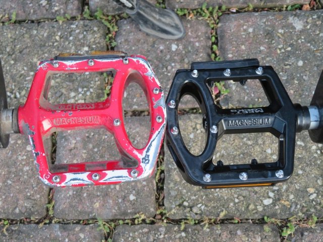

Hier nochmal ein Direktvergleich der Wellgo MG1 mit der Meetlocks Variante.
Die unterscheiden sich nur im Firmenschriftzug.

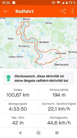

Habe die letzten Tage mal mit den Handy Apps Strava und Komoot rumgespielt. Und ich muss sagen, so schlecht find ich die Apps gar nicht. Social Media rund ums Radfahren, warum eigentlich nicht. Strava ist eher sportlich angelegt, da kann man sich für erreichte Ziele diverse Orden verdienen. Also genau mein Ding.
Hab heute vormittag mal meine Runde getrackt. Ein Knopfdruck und fertigt. Akku hat sich für die Gesamtstrecke um zusätzliche ~7% entleert, erst mal unkritisch. Die Route macht noch eine zusätzliche Schleife, weil ich mir noch den Orden für die überschrittenen 100km sichern wollte.
Hier mal zwei Screendumps von den Handy-Bildschirmen:

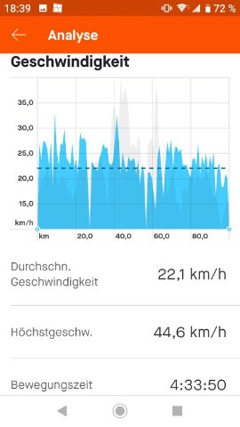

So, ich habe mich nun mal den gesamten Mai von Strava überwachen lassen.
Meine Statistik sieht so aus:
Aktivitäten: ...... 80
Fahrzeit gesamt : 95h
Strecke: ...........1918.4 km
Höhenmeter: ..... 8867
Weitere Faltradfahrer habe ich da noch nicht ausmachen können. An den Höhenmetern ist Strava mit seiner 7500m Challenge Schuld. Bin mir nicht sicher ob meinem Rad das auf Dauer so bekommt, mit über 40 km/h Halden auf Schotter runterzubrettern und gleich darauf wieder hochzufahren.

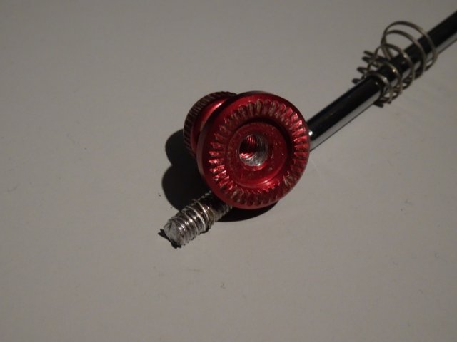

Gestern hat es meinen Contec SQR Select Anti-Diebstahl Schnellspanner zerlegt. War mit meinen Hunden und dem Hundeanhänger unterwegs. Der Schnellspanner hält bei mir zusätzlich noch die Anhängerkupplung. Während ich mit den Hunden beschäftigt war, ist mein Fahrrad umgefallen und lag dann mit herausgelöstem Hinterrad vor mir. Konnte das Rad dann wieder in einen "schiebbaren" Zustand bringen und konnte es dann mit Hänger nach Hause schieben. Hätte nicht gedacht, dass dieses Teil so einfach auseinanderfallen kann. Jetzt ist wieder eine Achse mit Schnellspannhebel drauf.
- Beiträge:2189
- Registriert:So 17. Okt 2010, 10:50
- Faltrad 1:20" Falter
- Faltrad 2:24" Falter
- Faltrad 3:FittiCROSSO
- Geschlecht:m
- Status:FALTradfahrer
- Wohnort:Beikonstanze
- Hat sich bedankt: 0
- Danksagung erhalten: 4 Mal
Re: Dahon IOS P8
Die üblichen Fahrrad-Achs-Schnellspanner haben ein Gewinde von M5. Der Spannungsquerschnitt vom Gewinde M5 beträgt 14,20 [mm²]. Selbst bei einer Schrauben-Qualität von 8.8 ( = 800 [N/mm²] Zugfestigkeit und 640 [N/mm²] Fließgrenze) ist die Max. Festigkeit des Gewindes 11,360 [kN], wovon 6,387 [kN],-( = 56 %)-, für die Vorspannkraft "verbraucht" werden können. Wenn dann ein Crash (Umfallen des Rades) mit stoßartigen Biegemomenten (Stichwort: Anhänger-Deichsel !) mit einer Belastung in der Größenordnung der Vorspannkraft hinzu kommt, wird die Max. Festigkeit weit überschritten. "Nach fest kommt ab", das gilt auch hier. Zum Wundern besteht kein Grund, höchstens, daß es nicht schon früher passiert ist.
Ich vermute bei der Schnellspanner-Achse aber nur eine Qualität von 5.6 (Oder noch weniger ?), da die eloxierte Mutter auf eine Alu-Legierung (Al 7075) hinweist, die den Crash offenbar überstanden hat. Da ist die Vorspannkraft nur 2,994 [kN]. Al 7075 entspricht einer Stahl-Schraubengüte von 5.6.
Achsen von Getriebenaben sind in der Qualität meist besser als die Befestigungsmuttern, da es sinnvoller ist, daß das Gewinde der Mutter geschrottet wird als die Achse zu schrotten. Dieses Prinzip kann man natürlich auch auf Schnellspanner anwenden.
