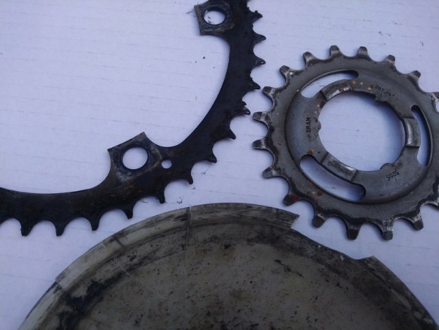

Bei Deinen vielen Kilometern könnte es u. U. günstiger sein, zuerst die Kette zu wechseln und dann beim 2. oder 3. Kettenwechsel auch die Ritzelkassette. Ein Kettenblatt hält i.A. 2 oder 3 Kassetten durch.
31400 [km} für das Kettenblatt sind ein sehr, sehr guter Wert. War das Blatt aus Stahl ?
Mit der Speichenschutzscheibe gab es den üblichen Salat (Klein-gehäckselt im "Wolf" ?). Deswegen hasse ich diese Dinger. Sehen auch sehr bescheiden aus !
Die Ritzelkassette hält bei mir zwei Kettenleben durch. Eine Kette überschreitet bei mir bei etwa 3000 km die Verschleißgrenze. Der Ritzelkassette ist es egal, ob ich meine Kette dann bei 3000 km wirklich wechsele oder die alte Kette einfach bis zur "doppelten Verschleißgrenze" weiter fahre. Bei 6000 km ist Schluß. Eine neue Kette findet keinen Halt mehr und ruscht durch. Wenn die alte Kette dann noch länger drauf bleibt hobelt sie mir meine Umlenkrollen runter und greift das Kettenblatt an. Hatte ich ja schon ausgiebig gestestet.
Ich habe mal ein Bild angefügt, um den Verschleißzustand des Kettenblattes mit 31400 km zu veranschaulichen.
Das war ein Alu Kettenblatt (Magnettest). Es ist merklich leichter als das Suntours, was ich jetzt verbaut habe. Kaufpreis lag und liegt immer noch bei 20 Euro.
